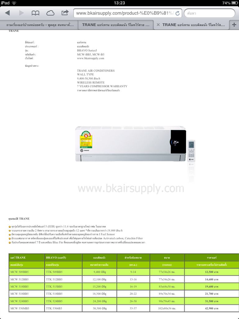

24200 btu trane ส่งลมไกล 12เมตร แอร์เต็มbtu แท้จริง คอมรับประกัน 7 ปี เย็นใจไม่ทอดทิ้ง

ข้อมูลแน่นมากครับพี่Krisada ตอนแรกว่าจะติด Pana ไม่ก็daikin
เดี๋ยวผมลองไปดูเทรน ก่อนดีกว่า
