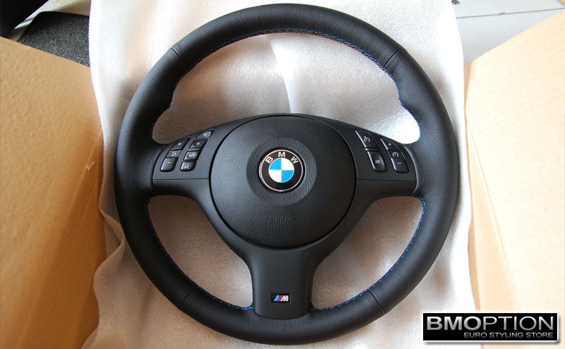

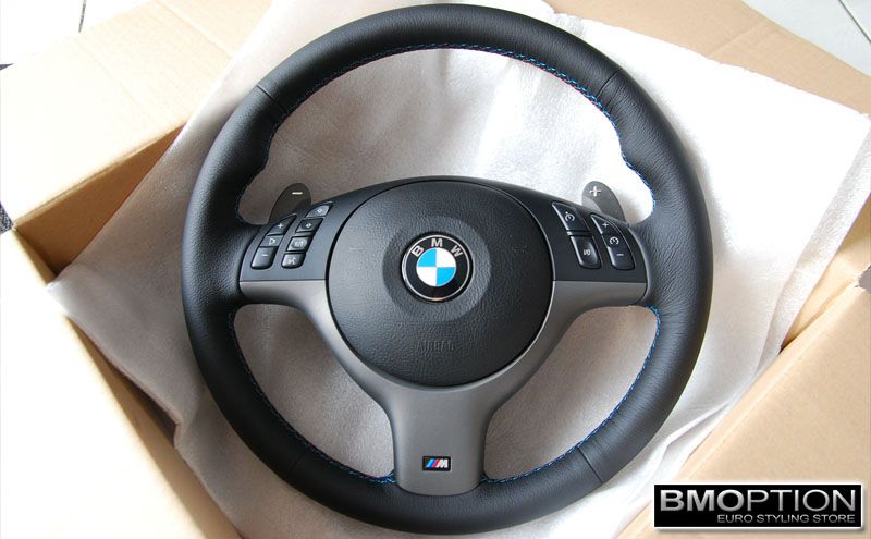

พวงมาลัย M SMG มี Paddle Shift +/- ด้าย 3 สี E46 ตัวนี้ที่คุยในโทรศัพท์ครับ
1. ราคาของใหม่รวมติดตั้ง 3.7 หมื่น
    มือสองหุ้มหนังใหม่ด้าย 3 สี 2-2.4 หมื่น
    ราคาดังกล่าวรวม สลิปลิงค์ แต่ไม่รวม Air Bag
2. จังหวะมันสมูทมากกว่าครับ ไม่ต้องละมือ จากพวงมาลัยไปโยกเกียร์
เครดิตภาพ: ร้านค้าผู้สนับสนุนเวป

มันมีแบบธรรมดา กับ M นะครับ M จะหนานุ่ม กระชับมากกว่าครับ แต่ราคาสูงตาม
ธรรมดา ไม่เกิน 5-6 พัน ( ไม่รวมแอร์แบค )
แบบธรรมดา ติดรถ แบบ 3 ก้าน
« แก้ไขครั้งสุดท้าย: เมษายน 24, 2013, 23:46:18 โดย Krisada511 »

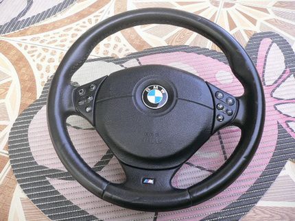

ผมเอาพวงมาลัยไปเปลี่ยนมาล่ะ ทีแรกกะจะคืนเลยแต่พี่เค้าไม่ยอมคืนเงินบอกซื้อแล้วซื้อเลย ก้อเลยได้เปลี่ยนเป็นรุ่นนี้มา และผมขอต่อเค้าให้ลดเพิ่มอีก1,000 สนุปซื้อมา8,000 แต่ไม่เอาก้อไม่ได้ด้วยพี่แกไม่คืนตัง พี่เค้าบอกไม่เสียไม่รับคืน แต่ผมบอกไม่ตรงรุ่น พี่เค้าบอกแต่มันใส่ด้วยกันได้ ผมก้อพูดไม่ออกเลยจำใจเอามา พวงมาลัยลายไม้ด้วย แต่รถผมเป็นโทนอลูมิเนียม เซ็งเลย :))ไม่อนุญาตให้คุณมองเห็นลิงค์ สมัครสมาชิก หรือ ล็อกอิน

อันนี้เป็นรุ่นธรรมดา ติดรถครับ ไม่ใช่ M ราคา 8,000 รวม แอร์เบค  ราคาก็กลางๆ ครับ
ส่วนลายไม้ คงต้องถอดมาพ่น หรือ ติดสติกเกอร์ สีดำด้าน หรือ โทนอลูมิเนียม แล้วละครับ
ตอนนี้ยังขาดสลิปลิงค์ 1500 -2000  + เดินสาย  500 บาท  O0

แล้วถ้าเอา พวงมาลัย M มี Paddle Shift มาใส่กับเครื่อง N42 โดยที่ Paddle Shift ใช้งานได้จริงไหมครับ
อยากรู้ว่ามันทำได้ไหม ควรไม่ควรใช้ ขอบคุณครับ

ได้ครับ ผมใส่อยู่ ตามภาพด้านบน เดินสาย ที่ช่างวีราชพฤกษ์ 500 บาท
3. ไม่แตกต่างครับ ไม่พังง่ายหรอกครับไม่ต้องกังวัล
   ระบบมันมีให้ใช้งานอยู่แล้ว
ภาพประกอบ : เครดิต คุณ kosit_w

รถผม N42 พวงมาลัยติดรถเดิม 4ก้านไม่มัลติ
ซื้อพวงมัลติ มาใส่ ใช้สลิปลิงค์ เดิมติดรถ เดินสายไฟเพิ่ม 3 เส้นก็ใช้ได้ครับ

N42 (พวงมาลัยไม่มัลติ) สามารถใส่ พวงมาลัยMมัลติ  ไม่ต้องหาสลิปลิงใหม่ แค่ต้องเดินสายไฟ ไช่ไหมครับ
แล้วไม่ทราบ แอร์แบก นี้ต้องยังไงครับ คือใช้ใบเดิมได้ไหมหรือต้องหาของ M ไปด้วยเลยครับ

สลิบลิงไม่ต้องเปลี่ยนครับใช้ของเดิมไดัเลย
