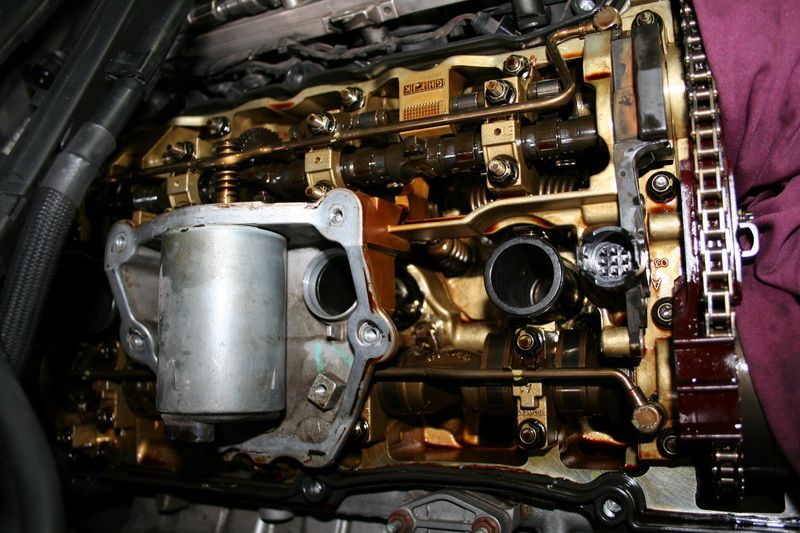

ยางประเก็นฝาวาล์วไงครับ ไหนๆก็เปิดมาแล้วเปลี่ยนไปเลย  ;)
อันนี้รูปภายในฝาวาล์ว เครื่องรถผม เอามาให้ชมครับ สีทองสวยมาก ไม่มีคราบน้ำมัน  :))
« แก้ไขครั้งสุดท้าย: มีนาคม 17, 2013, 14:58:26 โดย Krisada511 »
อันนี้เค้าเรียกฝาวาล์วครับพี่
ถ้าเปิดแค่ฝาวาล์วง่ายทำเองก็ได้ไม่ยาก ถ้าจะมีอะไหล่ก้แค่ปะเก็นยางฝาวาล์ว ไม่กี่ร้อย แต่ถ้ายังไม่เสียไม่ต้องเปลี่ยนก้ได้
ส่วนถ้าเปิดฝาสูบจริงๆ ยาวครับ  ปะเก้นฝาสูบหลายตัง แล้วต้องตั้งวาล์วใหม่ ตั้งสายพานไทม์มิ่งใหม่
ถ้าเปิดฝาสูบจริงๆ จะเห็นลุกสูบกลมๆ ทั้ง สี่สูบครับ
ฝาวาล์ว ตามนั้นครับ 555
