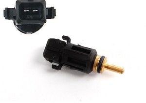

ท่อหมายเลข 8 รั่วตรงเซนเซอร์หมายเลข 9 เอามือคลำดูมีน้ำออกมา มองเห็นรอยน้ำชื้นๆ ชัดเจน เมื่อวานศูนย์แจ้งเสนอราคาไว้แล้วแต่ยังไม่ได้ทำเพราะศูนย์ทำเสร็จไม่ทัน พรุ่งนี้เจอกันนะท่อจ๋า ว่าแต่มันต้องเปลี่ยนเซนเซอร์ใหม่ด้วยเหรอครับ เห็นศูนย์แจ้งว่าต้องเปลี่ยน

อ้าว ท่อนี้คราวก่อนไม่ได้เปลี่ยนหรือครับ / เซ็นเซอร์ไม่เสียจะเปลี่ยนทำไมครับ หรือฐานเกลียวเสีย   O0

เซ็นเซอรืไม่เสียจะเปลี่ยนทำไมให้เสียตังล่ะครับ  และดูดีๆท่ออาจไม่เสียก็ได้ อาจเป็นแค่โอริงขาด  ถ้าโอริงขาดก็หาเทียบเอาไม่กี่บาท

มาค้นดูบิลเก่าๆ ไม่มีเปลี่ยนครับ สงสัยคราวก่อนช่างไม่ได้เปลี่ยนให้ ส่วนเซนเซอร์ผมก็งงนะว่าทำไมต้องเปลี่ยน แต่ที่ดูด้วยตาเปล่าตรงเซนเซอร์มันร้าวๆ มีรอยน้ำทะลักออกมา ผมก็ไม่รู้เรื่องเท่าไหร่ด้วยสิ แหะๆ
อยากทำเองเหมือนกันครับพี่ แต่ติดที่ไม่รู้จะปรึกษาใคร ช่างอู่นอกที่สนิทก็ไม่อยู่ไม่รู้จะกลับมาวันไหน

ถ้ามันแตกชำรุดก็เบิกมาเปลี่ยนเองได้เลยครับ  ;)
เวลาถอดน้ำมันจะไหลออกมาไหมครับพี่
ถ้าเปิดฝาหม้อน้ำก่อน มันก็ไม่ไหลครับ  :-*

ตายิ้มปล่อยทิ้งให้เครื่องเย็นเลยค่อยๆเปิดฝาหม้อน้ำออกไว้ก่อนเพื่อความปลอดภัย เอามีอดึงปลั๊กไฟฟ้าออกก่อนลูบๆคล่ำๆเอามีขย้ำๆให้ปลั๊กหลุดแล้วดึงเซนเซอร์ออกมา มันต้องออกยากนิดนึง ถ้าออกง่ายโอริงกลับบ้านเก่าแล้ว เปลี่ยนโอริงก้อหายแล้วครับ
โอริงหาซื้อที่ร้านสเปคซิลที่อมตะนครนครหรือร้านขายทั่วไปก้อได้เอาแบบ viton 70 sh ขึ้นไป. หรือไม่แน่ใจขนาดก้อเอาไปให้เค้าวัดราคาตั้งแต่ตัวละบาทกว่ายัน80บาทครับ >:D

อ่อลืม น้ำจะไหลมานิดหน่อยก้อเติมให้เข็มมันลอยแต่อย่าให้ล้นน่ะ แล้วปิดฝาหม้อข้าวเอ๊ยหม้อน้ำให้แน่นด้วยเน้อ
