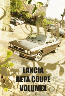

ไม่จำเป็นครับ ถ้าง่ายๆก็แวะ 7-11 ซื้อสบู่หอมนกแก้ว มา 1 ก้อน แล้วถูๆๆๆๆๆๆๆๆ ตรงรอยรั่ว รับรองมันทนน้ำร้อนได้นานพอสมควรเลยครับ เทคนี้เคยเห็นพ่อทำตอนไปเชงเม้ง สมัยวัยเด็ก ตอนนั้นพ่อขับ Lancia ครับ (จะมีใครรู้จักมั้ยรถ แลนเซีย ที่บ้านเรียก แล่นเสีย O0)

ชอบมากรุ่นนี้
