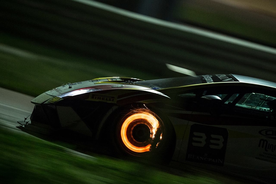

ผมเห็นภาพด้านบนนี้ทุกทีที่ไปสนามพีระ
เบรกกันทีไฟแล๊บบ
