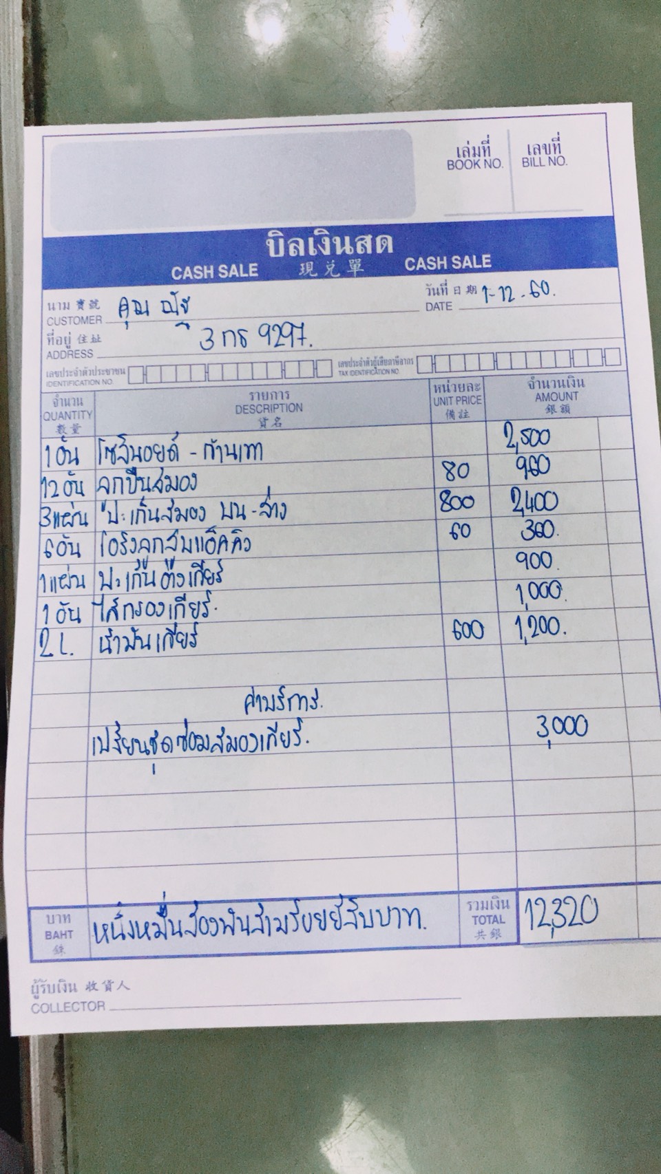

« ตอบกลับ #7 เมื่อ: ธันวาคม 01, 2017, 22:30:24 »
สรุป หวยออกที่โซลีนอยด์กับสมองเกียร์ตามคาดครับ... โดนไปทั้งหมด 12,320 ครับ..

ราคาโหดร้าย !!

ราคาอะไหล่ บวกมากไปหน่อย บางรายการ 100-120% เจอแบบนี้น่า เศร้าใจครับ

ขอตอบแบบกลางๆนะครับ ผมว่าราคานี้่น่าจะ Ok.นะ ไม่แพงหรอกแต่ทางอู่ต้องรับผิดชอบ/ต้องรับประกันสัก 3 เดือนถ้าเกิดอาการเดิมต้องฟรีอย่างเดียวไม่ใช่เลี่ยงบาลือันโน้นไม่ดี อันนั้นไม่ดีแล้วหาเรื่องเก็บเงินอืก  (ดีกว่าไปทำถูกๆแล้วไม่รับผิดชอบ เข้าทุกรอบเก็บทุกรอบ ) แล้วตอนนี้ช่างเฟสบุ้คมีเยอะแยะที่ทำแล้วไม่จบ
