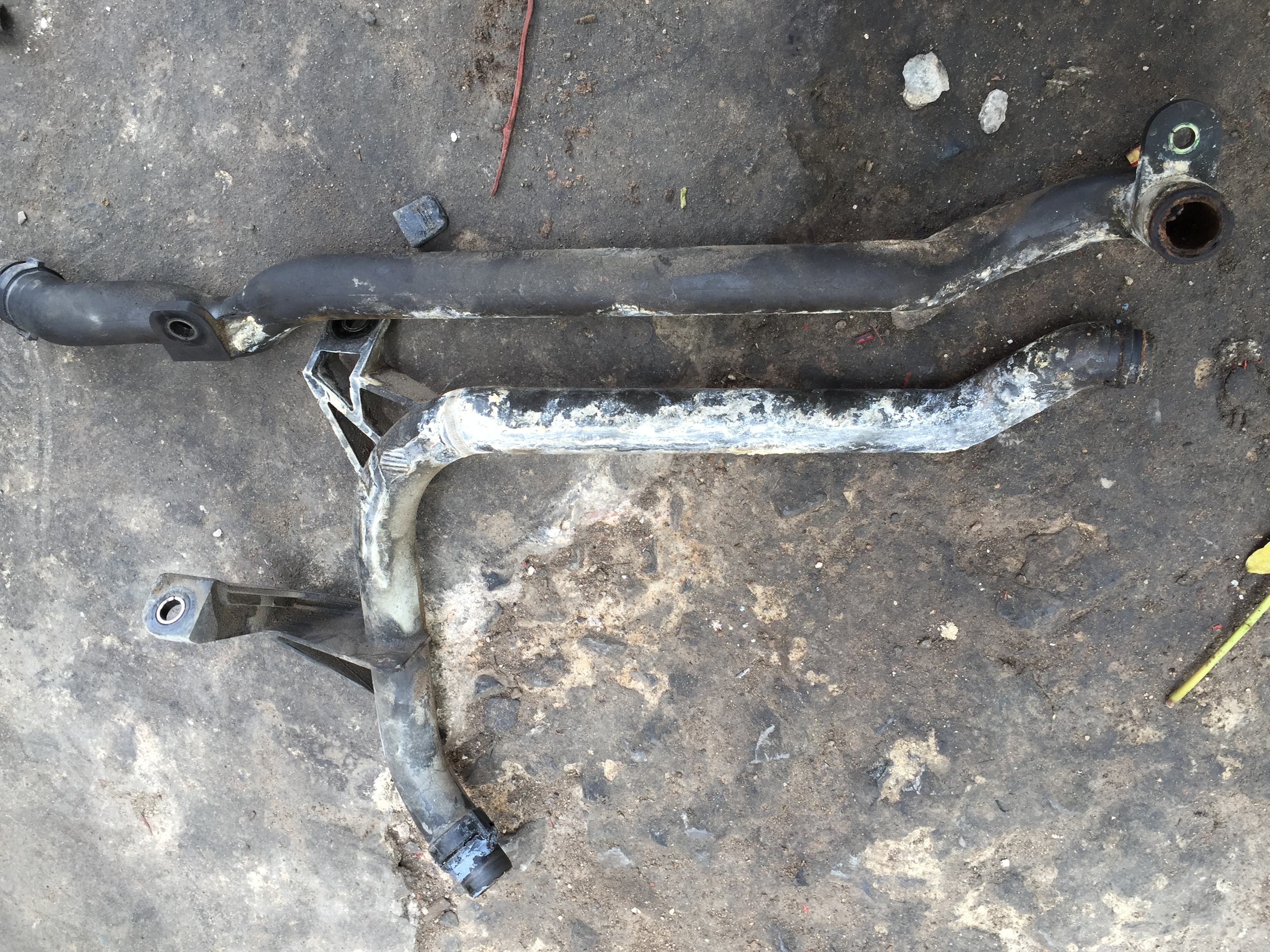

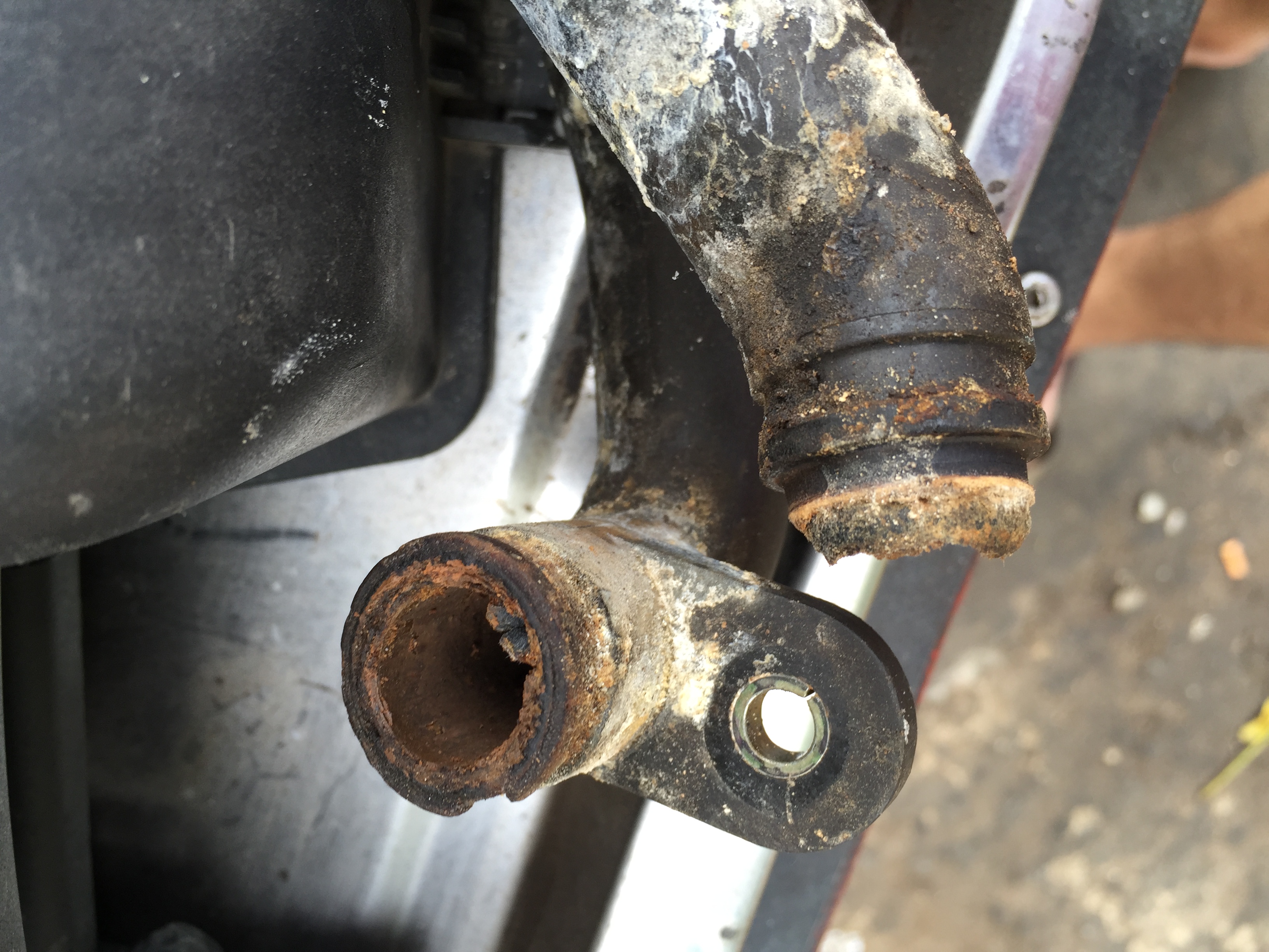

sarawoot
  • กระทู้: 33
Re: นำ้หายเป็นมาหลายเดือนแล้ว
« ตอบกลับ #9 เมื่อ: มิถุนายน 13, 2016, 21:12:00 »
อาการคล้ายๆกับของผมครับ 323ติดแก๊สเหมือนกัน ผมใช้วิ่งงานวันละ200-400กิโลต่อวัน ต้องเติมน้ำครึ่งขวดลิตรทุกเช้า หลังจากนั้นเลยสังเกตุเห็นคราบที่หม้อน้ำเลยเปลี่ยนหม้อน้ำใหม่ พอเปลี่ยนเสร็จปรากฎว่าน้ำหม้อพักน้ำหายหมดเลย ต้องเติมวันละลิตรกว่าๆ เลยหาไปจนเจอจุดที่รั่ว คราวนี้เป็นท่อน้ำข้างเครื่องทั้ง2เส้นพอเปลี่ยนเสร็จ ตอนนี้น้ำไม่หายละครับ แต่เริ่มมีซึมๆออกที่ท่อน้ำเส้นบนแทนแต่ไม่มากขับเป็นเดือนแล้วก็ยังไม่ได้เติมน้ำเลยครับ ลองดูนะครับเผื่อเป็นเหมือนผม
รูปใหญ่ไปนิดนะครับพอดีทำในโทรศัพท์
