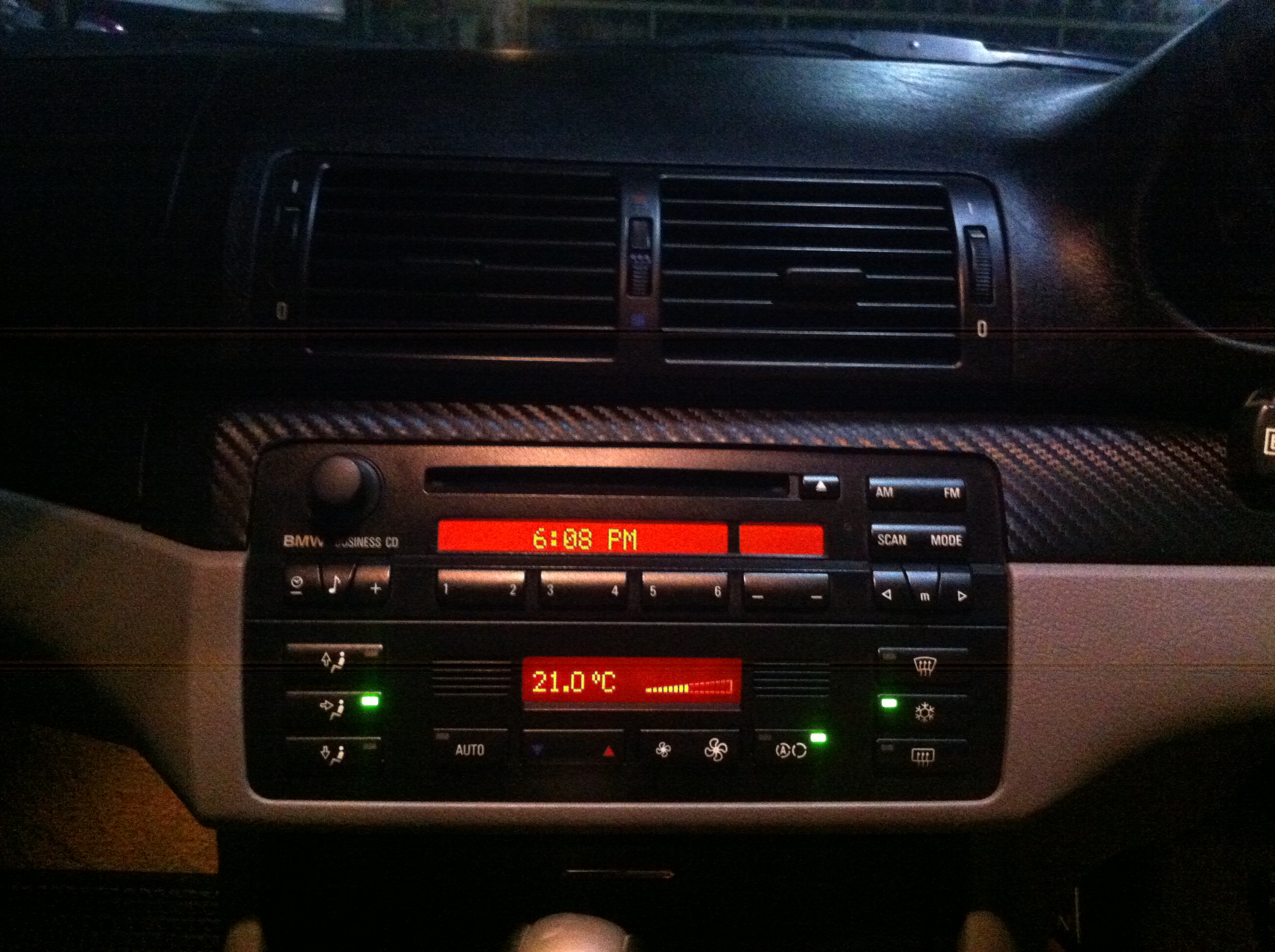

คือแอร์มันเย็นข้างนึงไม่เย็นข้างนึงครับ แอร์กลางฝั่งซ้ายไปจนถึงที่นึงข้างคนขับเย็นปกติครับ แต่ช่องขวาไปจนถึงช่องที่นั่งคนขับมันไม่เย็นมีลมออกแต่ออกแบบมีแต่พัดลม ที่มันไม่เหมือนอีกฝั่งนึง ผมเลยสงสัยว่ามันเกิดจากอะไรแล้วก็นมันเป็นไปได้ด้วยหรอครับที่ช่องแอร์ตรงกลางสองช่องแบบในภาพมันจะเย็นไม่เท่ากัน (ซ้ายเย็นแอร์ ขวาเย็นพัดลม) ไม่ทราบว่ามันจะเกี่ยวกับคอมพ์ฯแอร์หรือน้ำยาแอร์มั้ยครับ หรือมีใครเคยเป็นแบบผมบ้างต้องแก้ไขยังไง ควรกดปุ่มเปิดหรือปิดอะไรมั้ยอะไรมั้ย แล้วก็มันเป็นไปได้ด้วยหรอครับ..?? รบกวนด้วยครับใครพอมีควารู้หรือให้คำตอบอะไรได้บ้าง เพราะผมงงมากๆเลยตอนนี้
