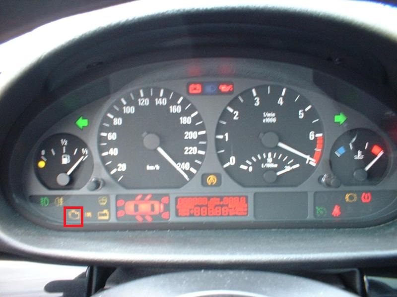

อยากทราบว่า e46 M54 325
สตาร์ทรถบิดกุญแจออนแล้ว ควรจะมีไฟ engineรูปเครื่องยนต์ติดขึ้นมาแล้วดับไปไหมครับ ตอนนี้ มีแต่ไฟEML ที่ติดขึ้นมาแล้วดับไป
*โปรดดูรูปประกอบครับ ไฟที่วงสีแดงไว้ครับ

ถ้า software ของกล่อง ECU เป็น ยูโร2 ไฟเครื่องยนต์ก็จะไม่ติดตอนบิดกุญแจ

โอเค ถ้างั้นเดี๋ยวผมลองเช็คเรือนไมล์ดู พอดีมีช่างบอกว่า หลอดไฟengineทำไมไม่ขึ้นตอนบิดon เลยคิดว่าหลอดขาด เลยไม่สบายใจครับ
เดี๋ยวลองดูก่อน
ขอบคุณมากครับ
