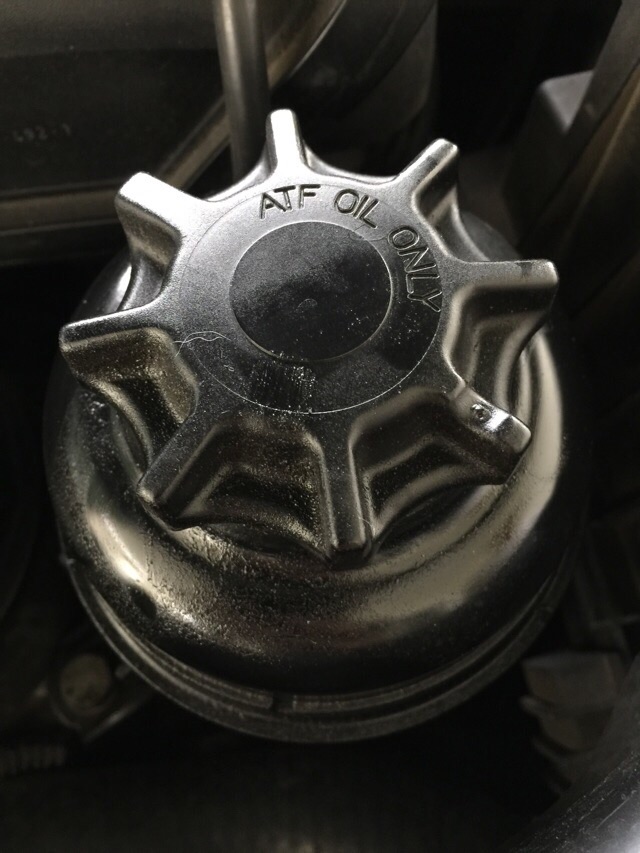

อยากสอบถามว่าจากในรูป มันคือ น้ำมันเกียร์ หรือ น้ำมันพวงมาลัยเพาเวอร์ครับ ??
และมีวิธีดูน้ำมัน ATF มันลดระดับหรือไม่ และถ้าระดับลด เราสามารถซื้อมาเติมได้หรือไม่ครับ ถ้าเติมได้แนะนำยี่ห้ออะไรดีครับ
คือที่อยากรู้ว่ามันลดระดับหรือไม่ เพราะว่าจากในรูปของผม มันมีคราบน้ำมันเยิ้ม ๆ เปื้อนอยู่ครับ ผมลองเช็ดให้สะอาด ๆ แล้ว 1 ครั้ง ผ่านมา 1 อาทิตย์  พอเปิดฝาโปงมาดูมันก็มีคราบเปื้อน ๆ อีก ตามในรูปครับ แต่ตรวจสอบดูที่ฐานไม่มีเยิ้มนะครับ เลยสงสัยว่าน่าจะเป็นการซึมออกจากฝาปิดรึเปล่าครับ
**ถ้ามันคือน้ำมันพวงมาลัยพาวเวอร์ ผมอยากถามว่า รถผม เวลา สตาทรถแล้วแต่ยังจอดอยู่กับที่และตอนเคลื่อนรถที่ความเร็วต่ำ ๆ พวงมาลัยรู้สึกหนัก แต่ไม่หนักเว่อ แต่แค่รู้สึกว่าเวลาวิ่งที่ความเร็วมากขึ้น พวงมาลัยจะเบาลงมาก ๆ อันนี้เป็นปกติของระบบที่ผลิตมา หรือว่าเกี่ยวข้องกับน้ำมันพาวเวอร์ลดลงรึป่าวคับ

เป็นน้ำมันพวงมาลัยเพาเวอร์ครับ
ที่มีซึมออกมาหาโอลิงเปลียนครับ
ตามร้านอะไหร่ทั่วไปมีขายเส้นละไม่กี่บาท
หรือร้านขายสายไฮดรอลิกก็ได้ครับถอดไปเทียบดู
ส่วนเบอร์กับระดับน้ำมัน อันนี้ไม่แน่ใจครับ
ATF คือน้ำมันเกียร์ออโตครับ น้ำมันเพาเวอร์ปกติจะใช้ตัวเดียวกันกับเกียร์ แต่ตัวเพาเวอร์จะใช้สเป็คต่ำลงหน่อยอย่าง dexron III ธรรมดาก็ได้ครับ

แต่จากรูปคือ เป็นที่เติมน้ำมันเกียร์ออโต้ ใช่ไหมครับ คือผมกังวลมาก ว่าถ้ามันซึมออกทางโอริงฝาบนจริงจะได้เติมลงไปกัวมันเหือด อ่ะครับ

ในรูปเป็นที่เติม น้ำมันพวงมาลัยเพาเวอร์ ครับ
ที่เติมน้ำมันเกียร์เรามันจะอยู่ที่เกียร์ครับ ไม่เหมือนพวกรถขับเคลื่อนล้อหน้า ที่จะมีที่ให้เช็คน้ำมันเกียร์ในห้องเครื่องได้ครับ

ถ้ามันเหือด เราเติมเองได้เลยป่าวคับ น้ำมันพาวเวอร์นี้อ่า

เติมได้เลยครับ เปิดฝามามันจะเป็นก้านวัดในตัวอยู่แล้วครับ

เติม ยี่ห้อ dexron III ได้เลยช่ายป่าวคับ ยี่ห้อนี้ดีสุดป่าวคับ หรือมียี่ห้ออื่นอีกอ่า

เปลี่ยนยางโอริงที่ฝา
dexron III ไม่ใช่ ยี่ห้อ ครับ เป็นเกรดของน้ำมันครับ
