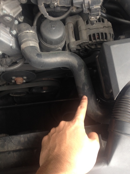

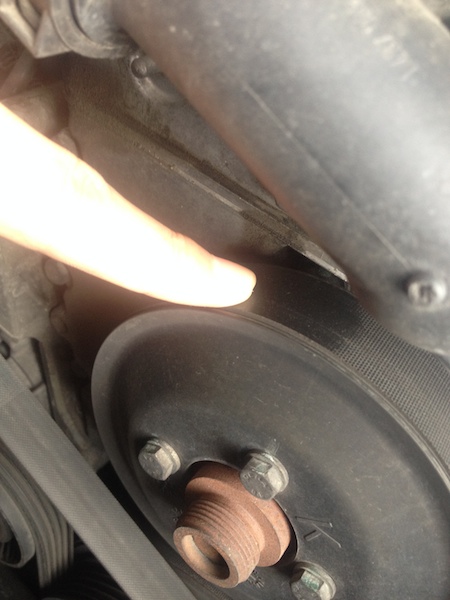

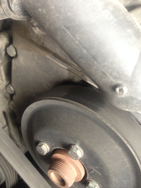

สอบถามครับ สายพานเครื่อง m43tu  เป็นแบบภาพ มันเสื่อมหรือยัง มันจะใช้ได้อีกนานไหม พอดี สำรวจรถ แล้วเช็คดู แต่ตอนสตาร์หรือตอนขับ มันไม่มีเสียงอี้ดๆๆๆ อะไรครับ
-ถ้าเปลี่ยนราคาจะเท่าไรครับกี่บาท มีแนะนำยี่ห้อไหม ว่ายี่ห้อไหนดี

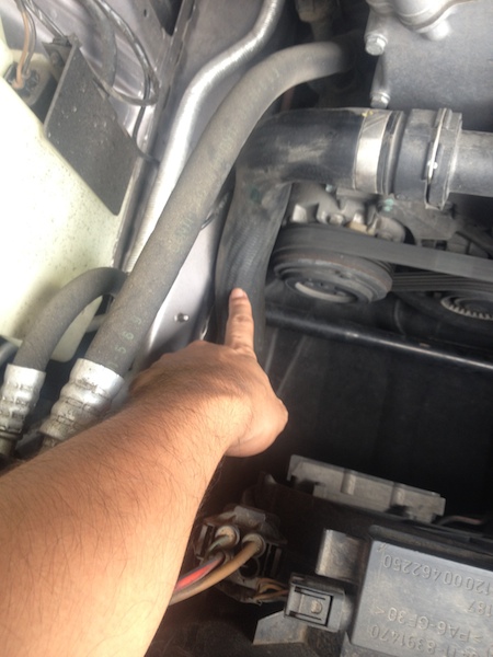

และท่อยาง 2 ท่อ ราคาแรงไหมครับ

1. สภาพสายพานดูแล้วยังไม่แตก มีเพียงรอยเรียบ ๆ ดำๆ ที่ถ่ายรูปมา น่าจะใช้งานได้อีก ระยะนึง ไม่น่ามีปัญหาใดครับ หากระแวง ก็เปลี่ยนใหม่ 6 - 7 ร้อยบาท ไม่แพงครับ
รถผมใช้น้ำยาซิลิโคน ฉีดสายพาน จะช่วยให่เนื้อสายพานกระชับและไม่แห้งกร้าน ครับ
2. ท่อยาง เปลี่ยนมานานหรือยัง ดูจากภาพ ไม่ค่อยชัดว่าบวม หรือเปล่า (ไม่เห็นว่าบวม  ครับ) และลองจับบีบ ดู เนื่อยาง ยังหนึบ นุ่ม ดีอยู่หรือเปล่า หากยางเสื่อม เนื้อยางกร้าน ๆ ก็เปลี่ยนใหม่ ครับ เพื่อความสบายใจ หากต้องเดินทางไกล ๆจะได้ไม่กังวลใจ ครับ    :-X   :-X
ด้านนอกของสายพานไม่ต้องไปดูให้เสียเวลาครับ ดูด้านในสายพานดีกว่าครับ ให้ดูการแตกร้าวของสายพาน ถ้ามากก็รีบเปลีายนเถอะครับ ไม่แพงมาก
การแตกร้าว มี2กรณี
1.อายุการใช้งาน
2.น้ำมันเพาเวอร์หยด
ทั้ง2กรณีทำให้สายพานแตกร้าวได้ครับ

  จากในรูปขับได้ขับ แต่อย่ากระชากมาก  แนะนำให้เปลี่ยนเลยคับ ไม่แพงคับ
ผมเปลี่ยนเองคับ
 สายพาน 6PKx1733 ราคา 490 บาท
สายพาน 5PKx950 (945) ราคา280บาท
ค่าช่างเปลี่ยน 100-150
*ส่วนลูกรอกลองโยกดูคับ ถังยังแน่นเอาไว้ก่อนได้คับ

ดูด้วยสายตาแล้วน่าจะได้อีก2-30000km ตรวจสอบบ่อยๆก้อไม่น่ามีปันหา
