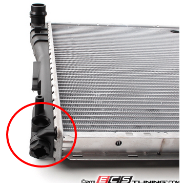

อ๋อ มีรูปประกอบบ้างหรือเปล่าครับ ได้เอาไว้เป็นความรู้บ้างครับ
ตรงวงกลมครับถ้าหม้อน้ำยี่ห่ออื่นมันจะขึ้นน๊อตถ่ายน้ำได้ถ้าเป็น BERH ก็เอา epoxy ดินน้ำมันอุดเอาครับทำแบบนี้ตั้งแต่แยกออยเกียละ  ::dance:: ::dance::
ขอบคุณทั้งสองท่านมากครับ
