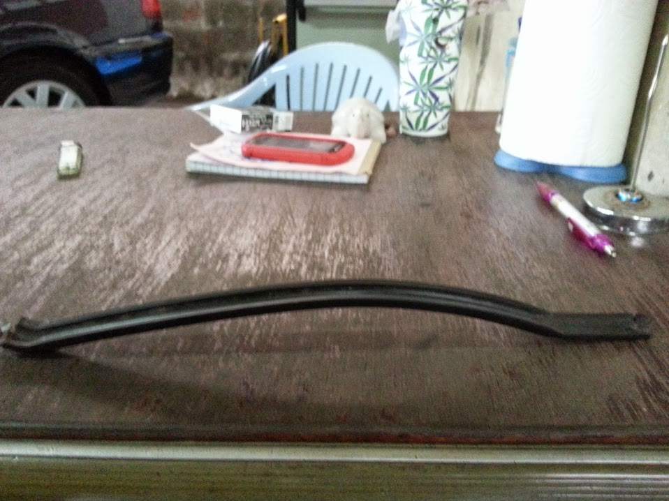

วันนี้ได้ข้อมูลเพิ่มมาอีกอย่างหนึ่ง
คุยเรื่องน้ำเข้ารถกับพี่ที่อู่แล้ว พี่เค้าบอกว่าให้เช็ครางรองน้ำในประตูด้วยครับ(ในรูป)
พี่เค้าบอกว่าน้ำจะซึมเข้ามาทางกระจกแล้วหยดลงบนรางน้ำนี้แล้วไหลออกไปทางรูระบายน้ำครับ
มีข้อมูลใหม่ก็มาแชร์กันครับ ได้ผลหรือไม่ลองดูกันครับ
