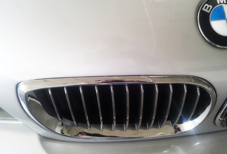

ตัวพลาสติกที่เคลือบโครเมี่ยมวันแรกที่ติดตั้งมันก็สวยดี นี่คือวันแรกที่ใส่

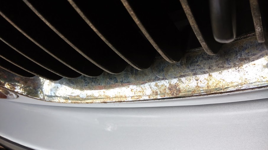

แต่ผ่านไป 1 ปีจอดตากฝนหลายครั้ง รวมถึงเจ้าของไม่มีเวลาใส่ใจ
กลับมาดูอีกครั้ง บร๊ะเจ้า คราบน้ำเหลืองๆคล้ายสนิมเต็มไปหมด
ผมลองเอาหลายๆอย่างมาเช็ดแล้วก็ไม่ออก ตอนนี้อุจาดตามากครับ
วิธีแก้ไขที่ดีที่สุดคือวิธีไหนครับ
  • ขจัดคราบ
  • ถอด Front Grille ไปพ่นโครเมี่ยมใหม่
  • เปลี่ยน Front Grille
แล้วถ้าจำเป็นจริงๆระหว่างวิธีที่ 2 กับที่ 3 อย่างไหนคุ้มกว่ากันครับ
เขามีน้ำยาขัดวัสดุพวกนี้ด้วยนะครับพี่ แต่ผมก็ไม่เคยซื้อมาลองเหมือนกันครับ
ตัวนี้ของแท้ หรือ ของเทียบ ไต้หวันครับ ของแท้ ของเทียบ ใช้น้ำยา Carglo ขวดสีส้ม + สำลี เช็ดออกครับ  :-X
ถ้าจะเอากริลเดิมไปพ่นใหม่ ผมแนะนำซื้อใหม่เทียบดีกว่าครับ
ผมเกรงว่าจะเป็นของขายยกโหลครับ อันนี้ประกันเป็นคนหามาให้อู่สี
ผมเห็นมันครั้งแรกก็วันที่รับรถ ก็ดูโอเคดีครับ แต่ตอนนี้ไม่ไหวแล้ว
ราคาแตะไม่ได้เลยใช่แมะ พี่ยังไม่ได้ดูเรื่องราคา
ดูจากภาพ สนิมขุมฝังงลึก น่าจะขัดไม่ออกแล้ว หาเปลี่ยนใหม่ดีกว่าครับ ของเทียบ 1500 บาท
บางท่าน ปล่อยขายมือสอง 1000 บาท ก็พอมี ครับ  ""ชูสองนิ้ว::   ""ชูสองนิ้ว::
เบิกห้างเมื่อก่อนผมซื้อที่ข้างละ 2200 มั้งครับ

แนะนำให้ซื้อของแท้มาใช้ครับ หมองช้ากว่ามาก เป็นสนิมขัดคาโกก็ออกตามที่พี่กฤษดาบอก  ไม่งั้นเอาของเก่าไฟพ่นสีดำ
หรือไม่ก็ลองแบบในคลิปที่เขาเอา โค้ก มาราดกันชนเหล็กให้สนิมออก จะได้เป็นการทดลองไปในตัวด้วยครับ อย่างมากก็เสีย โค้ก ขวดนึง :)) :))
ผมใช้ของเทียบ 3 ปี ยังเงาอยู่ เพราะเอาน้ำยาเคลือบสีเคลือบด้วย  ""ชูสองนิ้ว::
ของเทียบรุ่นใหม่ๆคุณภาพดีขึ้นครับ
ลองขัดด้วย Caglo แล้วครับ ออกจริงๆด้วย
หมายถึงมันหักหลุดติดมือออกมาตอนผมพยายามถอดออกมาขัด  :))
พรุ่งนี้ได้จัดอันใหม่เลย  O0
ยินดีด้วยครับพี่
ผมจัดการเปลี่ยนเรียบร้อยแล้วครับ เป็นโครมเหมือนเดิม
ทีนี้คำถามคือพี่กฤษดาใช้น้ำยาอะไรเคลือบสีครับ
จะได้จัดบ้าง
จะได้จัดบ้าง
ผมก็ใช้น้ำยาเคลือบสีรถลูบครับ ให้มันสร้างชั้นฟิลม์ ปกป้องอีก 2 -3 ชั้น ครับ 4 เดือนลูบสักที
