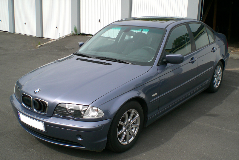

อากาศร้อน เลยมีความคิดแปลกๆขึ้นมา
อยากถามว่า ตาตกแปลงเป็น M3 Sedan ได้มั้ยครับ ต้องแปลงอะไรบ้าง  ::อาย๒::
นี่รูปตัวอย่าง อิอิ

มีครับ รถช่างวี เป็น4ประตูตาตก แต่เป็นm3 รายละเอียดรอผู้รู้ครับ

คันตามรูป เอาโป่งแท้ ทั้งหน้า และ หลังมาใส่หมด ตัดต่อกันหลายส่วน เพราะโป่งรถสองประตูกับสี่ประตูไม่เท่ากัน
ใส่ท่อคู่แท้ m3 แคสซีด้านล่างต้องทุบ และ แปลง
ด้านท้ายต้องเลาะเอา แผงท้ายชิ้นที่ก่อนถึงกันชนออก
แล้วเอาแผงท้ายของ coupe ใส่แทน เพื่อใส่ไฟท้าย led แบบคูเป้ได้
นี่ว่ากันเฉพาะตัวถังนะ
ถ้าเอาแบบปลอมๆ
ก็ตีโป่งไทยทำ ใส่กันชน m3 ที่รับกับโป่ง
ท่อคู่ก็ทำแบบ ที่เค้าทำกันในสี่ประตูน่ะ
Re: ตาตกแปลงเป็น M3 ได้มั้ย
« ตอบกลับ #3 เมื่อ: เมษายน 26, 2014, 08:52:46 »
ไฟหน้า แปลงเอาของ Coupe มาใส่ได้ แบบช่างวีเลย
เห็นตอนแรกก็งงๆ อยู่แป๊บนึง
สรุปแแปลงได้ครับ แต่หลายจุดอยู่

ขอบคุณค้าบ ถ้าแปลงแบบเปลี่ยนแก้มกระโปรงแล้วเอาไฟหน้ามาใส่เลยก็คงดี ถ้าต้องตัดแต่งบอดี้นี่คงไม่ไหวอ่ะครับ ว่าแล้วขอไปชมรถช่างวีดีกว่าครับ อิอิ  ::ดื่ม::

ฝากระโปรง m กับ คูเป้ มันยาวกว่าแบบธรรมดา อยู่ 2 ซม . เท่ากับ แก้มที่มีโป่ง กับฝากระโปรง ต้องดัดแปลง  ""ชูสองนิ้ว::  ส่วนไฟหน้า ใส่ได้โดยแปลง แก้มข้าง ปาดเว้าให้เข้ากับไฟใหม่
« ตอบกลับ #6 เมื่อ: เมษายน 28, 2014, 11:46:04 »
ถ้าเอาให้เนียนแบบงบน้อยก็เอาหน้าตัดศอกของคูเป้มายกใส่ครับ ครบๆพร้อมคานหน้าจะเนียนมาก
ตูดหลังเหมือนทนายเอ๊าะบอก ถ้าอยากเนียนก็หาตัวที่ตัดมาเชื่อมใส่ ไม่ก็แปลงเบ้าไฟกับดึงโป่งเอา
ท่อ ถ้าจะเอาของแท้มาใส่จริงๆต้องทำใจเรื่องยางอะไหล่ เพราะมันจะต้องตีบุบลงไปเพื่อให้หม้อพักปลายมันอยู่ได้พอดี
เบ็ดเสร็จ 1 แสน ไม่จบ คอนเฟิร์มครับ
