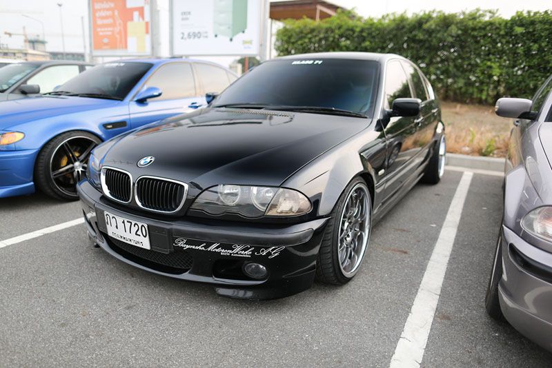

 3.ฝากระโปรงหน้า ตายก เอามาใส่ตาตกได้เลยไหมครับ คือผมชอบไฟแบบตาตก แต่ชอบคิ้วกระโปรงตายก กับช่องลมใหญ่ๆตายกครับ รึคว้านช่องยัดช่องลมตายกเอาดี
1.ผมตัดฮีทเตอร์ออกตั้งนานแล้ว (2ปีแล้ว)ยังไม่เจอปัญหาไร แอร์ทำงานตลอดไม่ตัดเลย หนาวมั้ย หนาวครับดีกว่าร้อน วิ่งทางไกลเป็นไงบ้าง ไปเหนือล่องใต้ไปทั่วประเทศไม่มีปัญหาเรื่องแอร์ ถ้าหนาวมากเปิดพัดลมเบาสุด หมุน ดอทแดง3ดอท  ช่วงหน้าหนาวก็ใช้งานได้ปรกติ ไม่ถึงกับหนาวจนทนไม่ได้
2.รถติดแก๊สต้องไม่ใส่กระปุก ออโต้ลูปครับ (อันนั้นมันสำหรับรถมอไซค์2จังหวะ)  (ความเห็นส่วนตัวนะ)
3.ฝากระโปรง ตายก ใส่ตาตกได้ครับ มีหลายคนทำอยู่ ยกมาใส่ได้เลย ขนาดพอดีกันเลยครับ
เมื่อกี้ไม่เห็นข้อ3 ผมใส่อยู่ครับ :cheerup:
อ๋อ,,,,,อย่างนี้นี่เอง ว่าจะถามอยู่เหมือนกัน ตาตกบิ๊กโนส ถึงว่าทำไมดูแปลกๆ
