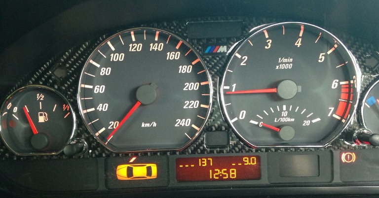

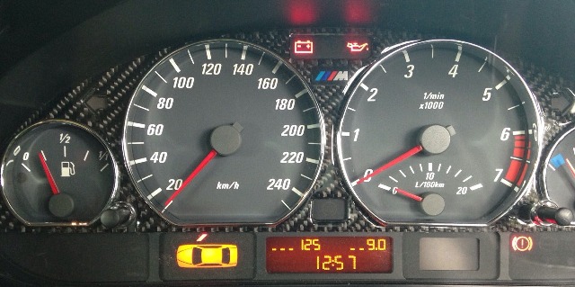

12 กว่าๆ นี่คือตอนจอดจ้ะ เดี๋ยวลองวัดตอนสตาร์ทเครื่องอีกที
Re: อาการแปลกๆ อีกแล้ว
« ตอบกลับ #11 เมื่อ: เมษายน 17, 2014, 13:07:02 »
ก่อนสตาร์ทได้ 125 จอดรถตั้งแต่ 07.30 น.
หลังสตาร์ท เปิดแอร์ เปิดไฟหน้า ได้ 137 - 139 แกว่งๆ อยู่ประมาณนี้ครับ

ไฟยังถือว่าอยู่ในเกนปกติ แต่ถ้าไดสภาพสมบูรณ์จะได้ถึง 14.2-14.3 ครับ แต่งท่านี้ก็ยังปกติ น่าจะเป็นเกี่ยวกับระบบไฟของตัวรถมากกว่า ก่อนอื่นผมขอถามก่อนว่าระบบไฟได้ทำอะไรเพิ่มมาหรือเปล่า แบบแต่งเพิ่มใส่เพิ่ม ทุกอย่างเลยนะครับ หรืออีกอย่ารื้อนั้นรื้อนี้ด้วย ที่ต้องทำให้ถอดสายไฟต่างๆ มีไรบ้าง

เจ้าของอู่อธิบายสั้นๆ CAN Bus คือสายที่รวบรวมการสื่อสารของระบบไฟฟ้าทุกสิ่งอย่างในรถ โดยจะถูกติดตั้งเป็นเส้นเดียวยาวรอบตัวรถ และมีสายย่อยออกไป (นึกถึงภาพเส้นเลือดใหญ่ แล้วมีเส้นเลือดฝอยอ่ะนะ) ก็รู้คร่าวๆ แค่นี้
ส่วนภาพล่างนี้ หามาจากเน็ตครับน้องเกรียน
