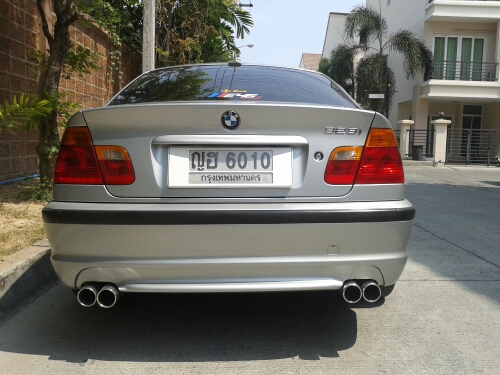

บอกเขาไปด้วยซิว่า ปลายท่อ มันแบบพิเศษเลยเข้าไปลึกไม่ติด  เงี่ยงเวทคัม  ""ชูสองนิ้ว::
มันพิเศษกว่าตรงที่ซ้ายเป็นHamann ขวาเป็น///M
ถึงติดตั้งแบพิเศษได้
สวยดีครับ  ;)
สวยดีครับ  ;)
