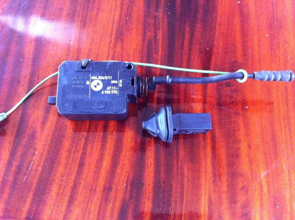

สายเขียวๆ นี่ใส่ยังไงอะครับ
« เมื่อ: เมษายน 06, 2014, 14:26:54 »
รบกวนสอบถามสายสีเขียวตามภาพนี่ไว้ทำอะไร และใส่ตรงไหนครับ ขอบคุณครับ
Re: สายเขียวๆ นี่ใส่ยังไงอะครับ
« ตอบกลับ #1 เมื่อ: เมษายน 06, 2014, 15:06:03 »
ใส่ที่ท้ายรถครับ มันจะค้องตรงก้านล๊อคฝาถังครับ
« ตอบกลับ #2 เมื่อ: เมษายน 06, 2014, 18:26:36 »
มันเป็นสายดึงปลดล็อคฝาถังน้ำมัน เวลามอเตอร์ล็อคมีปัญหาสามารถจับดึงแล้วเดือยแกนล็อคจะถอยเข้าไปทำให้เปิดฝาถังน้ำมันได้ มันจะติดอยู่กับแผ่นกรุข้างตัวถังในห้องฝาท้ายด้านขวาหลังโคมไฟท้ายเหนือแบตเตอรี่ครับ  ลักษณะการคล้องดึงก็ตามภาพที่คุณรุทได้แสดงไว้ครับ
