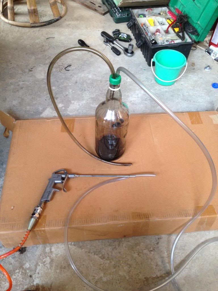

รถท่านใดที่เฟืองท้ายไม่มีน็อตตัวถ่าย ไม่ทราบว่าได้ถ่ายน้ำมันเฟืองท้ายกันบ้างหรือยังผมว่าจะใช้วิธียกเฟืองท้ายลงมาถ่ายเทออกแล้วเติมใหม่ ถ้าไม่ถ่ายเลยคงไม่ไหวแน่

จริงครับถ้าไม่ถ่ายเลยซักพักคงมีพังกันบ้างแหละ ถ้าใครมีเครื่องดูดก็คงจะได้นะครับพี่สมนึก น่าจะดูดออกได้อยู่

เฟืองท้ายถ้าไม่มีที่ถ่ายแต่มีที่เติมผมว่าก็ไม่น่าจะยากเท่าไหร่ครับไปตามอู่ที่มีเครื่องดูดก็น่าจะทำได้ครับ แต่ถ้าอู่ทั่วไปก็ทำได้เหมือนกันครับอยุ่ที่ว่าอู่จะทำให้หรือเปล่าวแค่นั้นเองครับ มีสายยางกับปั๊มลมก็ดูดออกได้แล้วครับ
