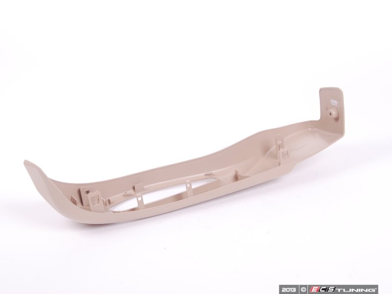

ผู้เขียน หัวข้อ: ขอถาม DIY จะที่ครอบ เบาะไฟฟ้าอย่างไรครับ  (อ่าน 1737 ครั้ง)
mkstime
  • กระทู้: 73
ตัวนี้อะครับ ติดมันตัวเดียว ถอดน็อตรูปดาวออกแล้ว แต่มันก็ไม่ออกอะครับ ลิ้งที่ให้มาก็ไม่ค่อยละเอียด ยังไงรลกวนขอแบบละเอียดด้วยครับ ขอบคุณครับ

มันเป็นสลักต้องใช้นิ้วดันลิ้นสลักจากด้านใน

มันมี น๊อตยึดอีกครับ วิธีเอาเจ้าชุดนี้ออก ต้องเอาเบาะ ออกมาตะแคงถอดด้านนอกครับ ถอดจากในไม่ได้ เพราะมันไม่สะดวก  ถอดน๊อตยึดแป้นเบาะ 4ตัวออกแล้วถอกซ๊อกเก็ตชุดมอเตอร์ เซ็นเซอร์ ออก จากนั้นยกเบาะออกมา (ระวีงขูดตัวถัง) แล้วคุณจะร้อง อ่อๆๆๆๆ มันยังมีน็อตอีกครับ ลองดูครับ ถอดออกมาทำง่ายกว่าครับ คอนเฟริม  ::2thmb::  รื้อบ่อยละ  ::2thmb::

ขอบคุณครับ ผมว่าละ ถอดยังไงมันก็ไม่ออก
คอนเฟิร์ม ::2thmb:: ::2thmb::

ใช่ครับ ต้องยกเบาะออกมารื้อข้างนอกครับ แต่ก่อนที่จะยกเบาะออก แนะนำให้ปรับเบาะตำแหน่งสูงสุดก่อนนะ ไม่งั้นเอาเบาะออกมาแล้วทำงานยากเหมือนเดิม แถมปรับไม่ได้ เพราะเป็นไฟฟ้า
