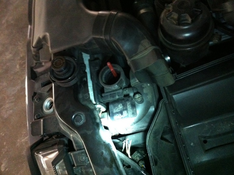

ไปรื้อดูตามที่นายช่างบอกมาละ ดูๆ แล้วกระปุกยังโอเคอยู่ แต่ดันไปเจอคราบสนิมตรงนี้อ่ะ
อันตรายหรือเปล่าครับ ซ่อมได้ไหม หรือต้องเปลี่ยน
« แก้ไขครั้งสุดท้าย: เมษายน 20, 2015, 10:54:11 โดย zan »
อันนี้เขาเรียกว่าหม้อแตกครับ หาหม้อใหม่มาเปลี่ยนได้เลยครับ
ปัญหาเยอะจริง ตาโต้ง   :)) :)) :)) :))
มะๆๆๆๆๆๆ หม้อแต๊กกกกกก
รบกวนคุณรุทช่วยดูภาพของผม ส่วนที่มันรั่วอยู่ตรงรูปนี้ด้วยครับ ว่าต้องเปลี่ยนอะไหล่ชิ้นไหน เรียกว่าอะไร แล้วค่าใช้จ่ายประมาณเท่าไหร่ ขอบคุณครับ :-X
ขอชัดๆได้เปล่าวครับ เพราะผมมองไม่รู้ว่าคืออะไรนะ O0
อยู่ใต้กระปุกพักน้ำ เครื่อง M52 ครับ ถ้าไม่ชัดสงสัยต้องใช้กล้อง digital ถ่ายพรุ่งนี้ครับ

คอหม้อน้ำครับ ที่ผมเคยถามในกระทู้นี้ละ ทู่ซี้ใช้ไปหละกินข้าวลิงแน่ๆ ของผมซึมๆเป็นคราบตรงคอไม่สนใจ วันนึงเล่นพุ่งเป็นน้ำพุเลย แต่ยังโชคดีที่ออกจากบ้านไม่ไกลเลยขับกลับมาสั่งวัดโสมมาเปลี่ยน หมดไปห้าพันสบายใจไปเปลาะนึง
ปล.หม้อน้ำใหม่เวลาใส่จะให้ตัวได้มากกว่าเดิมเล็กน้อยครับ
ที่บอกว่าคอหม้อน้ำนี่ใช่ส่วนที่ผม สอบถามคุณรุทอยู่ใช่หรือเปล่าครับ  ???
