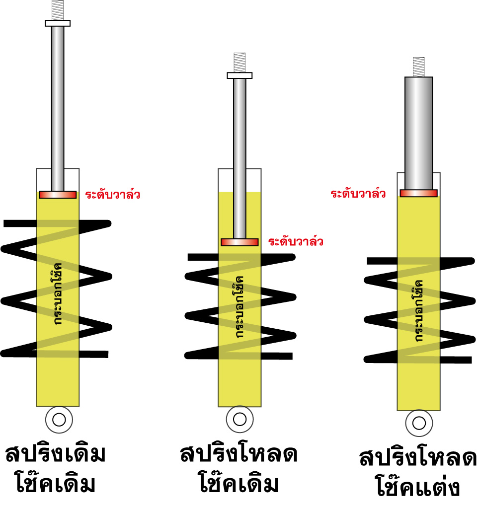

ผมใส่ B8 + Eibach อยู่ เจอถนนขรุขระหรือถนนคอนกรีตเส้นวงแหวนกาญจนาฯนี่ เครื่องในแทบออกมากองอยู่ข้างนอกเลย แต่ทางราดยางเรียบๆ ไม่ต่างอะไรกับโช๊ค+สปริงเดิม และดีกว่าโช๊คเดิมสปริงแต่งอีกด้วย
การใส่สปริงโหลดกับโช๊คเดิมๆ ได้สวยอย่างเดียวครับ เคยใส่แบบนี้กับรถหลายคันอาการก็เป็นไปในทางเดียวกันคือเด้งหรือดีดเร็ว เนื่องจากสปริงแต่งเมื่อความสูงน้อยลงมันต้องแข็งขึ้นกว่าเดิมเพื่อไม่ให้รถยุบตัวมาก โช๊คเดิมๆโดยปกติถูกออกแบบมาให้ขับขี่แบบเน้นความนุ่มสบาย ไม่สามารถต้านหรือหน่วงสปริงในจังหวะที่ยืดหรือยุบตัวได้อย่างสอดคล้องเหมาะสม
อีกอย่างนึงที่พบคือ ช่วง Stroke ของโช๊คยาวๆที่ไม่ได้ออกแบบมาให้ใช้กับสปริงสั้นๆมักพังเร็วกว่าปกติ จั๊มพ์แรงๆมักจะยัน อีกทั้งยังใช้งานได้ไม่เต็มประสิทธิภาพอีกด้วย เนื่องจากระยะยืดของโช๊คจะถูกดึงให้ร่นลงมาตามความสูงของสปริงโหลด ผมทำรูปต/ย มาให้ดูแบบง่ายๆครับ

กำลังลังเลอยู่เลยครับ B6 กับ B8 เนี่ย เพราะราคาต่างกันหมื่นนึง  O:-) ใส่ eibach อยู่เหมือนกันครับ
B6 / B8 ถ้าเป็นแบบ แกนใหญ่ ราคาแทบไม่ต่างกันเลยนะครับ ที่ต่างกันเป็นหมืนน่าจะเป็นแบบ แกนเล็ก มากกว่าครับ

พึ่งรู้นะครับเนี่ย ว่าB6 มีแกนใหญ่ , เล็กด้วย นึกว่ามีแต่ B8 อย่างเดียวที่มี  :-X
หากจะใส่แกนเล็ก แนะนำไปซื้อโช๊คเดิมดีกว่าครับ เหมือนกัน
ขอบคุณสำหรับข้อมูลครับ ผมกะเอามาใส่สปริงโหลด eibach  ครับ เลยหาข้อมูลอยู่ครับ :-X
B8 ในบ้านเราจะมีแต่แกนใหญ่ครับ
