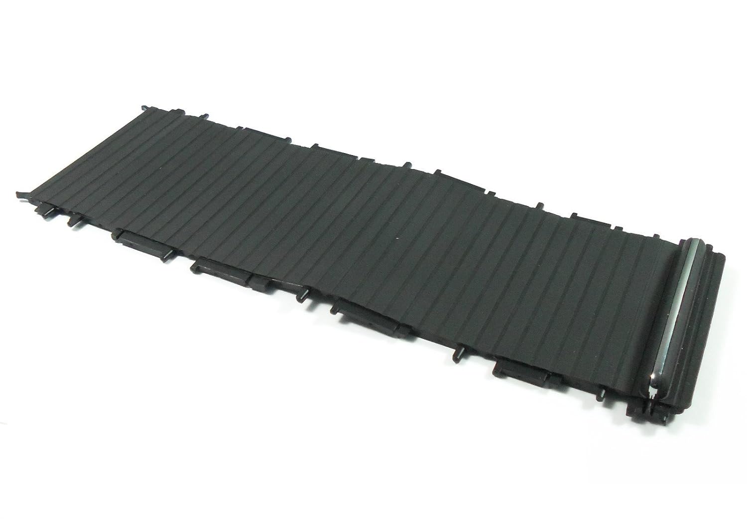

« ตอบกลับ #3 เมื่อ: พฤศจิกายน 06, 2013, 15:04:32 »
ฝาที่เป็นบานเลื่อนปิด เปิดครับ (แต่บางอันเห็นเป็นที่วางแก้ว)

« ตอบกลับ #4 เมื่อ: พฤศจิกายน 06, 2013, 15:16:41 »
น่าจะชื้นเบอร์ 5

« ตอบกลับ #7 เมื่อ: พฤศจิกายน 06, 2013, 15:40:16 »
ถูกต้องแล้วคร้าบบบ
หมายเลข 5 ครับ

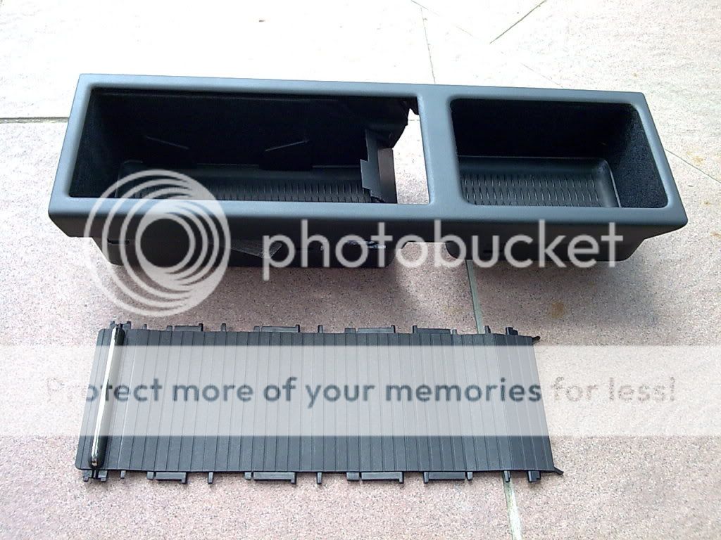

ไปเปิดห้องเก็บของเอา ของเก่าที่สะสมมารื้อดู  ( ในรถผมเปลี่ยนใส่ที่วางแก้วไปแล้ว )
1. ต้องถอดแกน Lock สีดำออกก่อนโดยดันมาข้างหน้า
2. สอดฝาพับที่ซื้อมา ใส่จากด้านหลัง ทุกอย่าง จังหวะเลี้ยว มันจะโดยบังคับ อัตโนมัต อย่าบังคับ อย่าฝืน มันจะหัก
ตามรูป ร้อนๆ  ที่เพิ่งถ่ายมา
