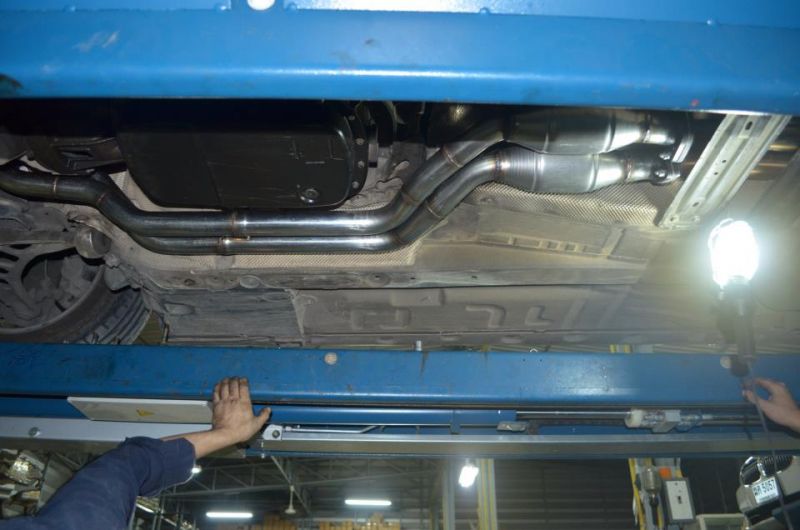

หรือ ใส่แคทตัวนี้แทน Hi Flow Cat Magnaflow ถ้า 323 จะใช้แบบทรงกลม 2 ตัว
Re: รบกวนครับ ใครทราบขนาด cat ของ323บ้างครับ
« ตอบกลับ #3 เมื่อ: พฤษภาคม 04, 2013, 14:35:04 »
ดูภาพ 323 ของคุณ Tom46
Hi Flow Cat MAGNAFLOW n/cf 54955 0211
เครดิต : คุณ Tom46
« แก้ไขครั้งสุดท้าย: พฤษภาคม 04, 2013, 14:36:41 โดย Krisada511 »

ผมเจอ magnaflow มาครับเป็นทรงออกเหลี่ยมที่ร้านขายอย่างเดียว
เค้าบอกว่าลองวัดมาก่อนว่ายัดได้รึเปล่าสองตัวครับ
ส่วนตัวกลมของคุณต้อมเข้าใจว่าน่าจะต้องสั่งเข้ามาครับและราคาสูงกว่า
เลยอยากทราบว่า ขนาดเดิมเท่าไหร่ครับ :-X

รุ่นมีเปลือกหุ้ม ไม่น่าจะได้ครับ

ส่วนเรื่องติดตั้งไม่ต้องห่วงหรอกครับเดี๋ยวร้านเขาก็วิธีติดจนได้ละครับ แต่แบบมีเปลือกเห็นว่า พอใช้ไปเปลือกจะปริออกมาตีกับใต้ท้องรถครับ

hjs ยิ่งหนักกว่า magnaflow อีกคุณแต๊ป hjs ลูกเดียว ได้ magnaflow 2 ลูกครึ่งครับ
แต่ถ้าทำไปถึง 400 กว่าแรง hjs จะเป็นพระเอกของงานครับเพราะลูกนึงรับได้ 200 แรง ครับ

ผมมี สองลูก ไม่เหมือนกัน ลูกนึง ท่อ 2.5 อีกลูก ท่อ 2.25นิ้ว
ลูกนึงมีเปลือก อีกลูก ไม่มีเปลือก
ไม่ได้เอาไว้ขายน่ะครับ เอาไว้ใช้เอง  :-X
ขนาดท่อ ของ BMW น่าจะเป็น 2.25 นิ้ว ครับ ความยาว 14นิ้ว ใช้ได้หมดครับ อย่าให้สั้นหรือยาวกว่านี้มากนัก
ความกว้าง 4-6 นิ้ว แล้วแต่ว่าจะได้ทรงแบน หรือ ทรงกลม
