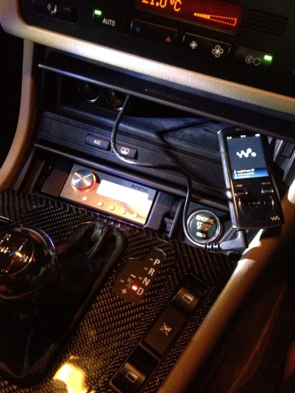

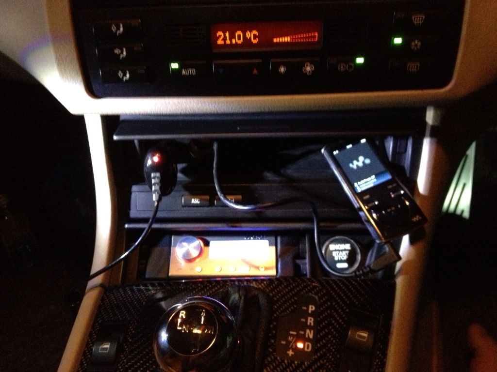

ติดตั้งชุดเต้ารับไฟฟ้า 2 จุดยึดแน่นด้วยเทปกาว 2 หน้า 3m  และสายสัญญาณเสียง
 :)ติดมาแล้วหรอครับพี่ ใช้งานยังไงครับ ใช้กดดับเครื่องด้วยได้หรือเปล่าครับ ::)
อ่านต่อนะครับ
รวบรัดการเดินสาย ไปจนถึงการประกอบแล้วเสร็จ การต่อระบบไฟ ที่ต่อไว้คือ จ่าย GPS
และ หัวจ่ายไฟ 12v. คู่ จะดับเมื่อถอดกุญแจ เพราะที่จุดบุหรี่นั้น ไฟจะจ่ายตลอดเวลา
ถ้าเสียบอุปกรณ์ทิ้งไว้ แบตหมดครับจะมีปัญหาเรื่องรถตามมาอีก
ใช้ GT1 ก็ไม่สามารถตั้งได้ เวปต่างประเทศก็ทำ DIY แบบผม  :-*
หมายเหตุ : แหล่งที่ผมรับไฟมาคือ ระบบไฟที่จ่ายเลี้ยง โทรศัพท์เคลื่่อนที่ เป็น อ๊อพชั่น ที่ BMW มีมารอไว้ให้ บริเวณฐานเบรคมือ

ในภาพมีสายแจ็ค 3.5 สำหรับ นำเสียงเครื่อง เล่น MP3 iphone ipad
ต่อเข้า AUX ระบบเครื่องเสียง ด้วยครับ  :-*
