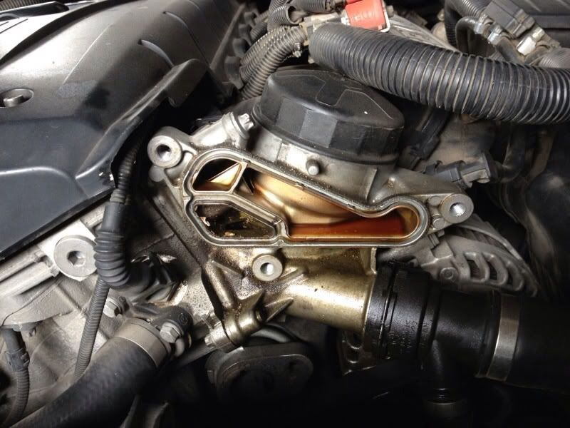

เมื่อว่านมีพี่ท่านนึงโทรมาปรึกษาเรื่องออยเครื่องและเกียร์ เพราะพี่เขาโดนมาสองรอบแล้ว เขาบอกว่าไม่ไหวแล้ว เพราะมันแตกแล้วแตกอีกอยู่นี่แหละครับ ผมเลยส่งรูปเก่าๆให้เป็นแนวทางในการทำครับ แต่ดูๆแล้วไม่รู้จะเอามาให้ผมทำหรือเปล่าว แหะแหะ O0
อันนี้ลักษณะแป่นออยที่ต่างจาก e46 มาก ถ้าทำคงต้องออกแบบใหม่

N42 ตัวดีเลยครับ เขาแตกกันไปตั้งนานแล้วครับ ส่วนบางท่านก็แก้ไขก่อนครับ
ตามกระทู้นี้ครับ

ผมแยกออยเครื่องก่อนมันแตกครับเพราะเจอออยเกียร์มาแล้วกลัวมาก O0 O0 O0

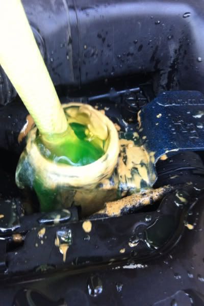

คุณหมอคริส เปิดดูมีกระทู้ บางท่านส่งรูป เปิดฝาหม้อน้ำมีคราบ เหลืองเหมือนเนย  นั้นแหละ  น้ำปนน้ำมัน  แล้วต้มจนสุก   เครืองไม่นานก็ร้อนแล้วพัง  เป็นวีคพอยด์ ของเอ็น 42  ที่เหมือนกันทุกประเทศ  ครับ   ...........  ของผมไม่เคยมีเพราะคงใช้น้อย ไม่เหยี่ยบหนัก  แต่ก็กันไว้เเล้ว  โดยคุณรุททำให้ครับ

M54 ไม่มีออยเครื่องครับ ตัดเรื่องนำ้มันเครื่องไปได้ แต่ยังมีออยเกียร์อยู่ ถ้าเห็นนำ้หม้อนำ้เป็นสีชาเมื่อไหรนั้นแหละ คืองานเข้าครับ
