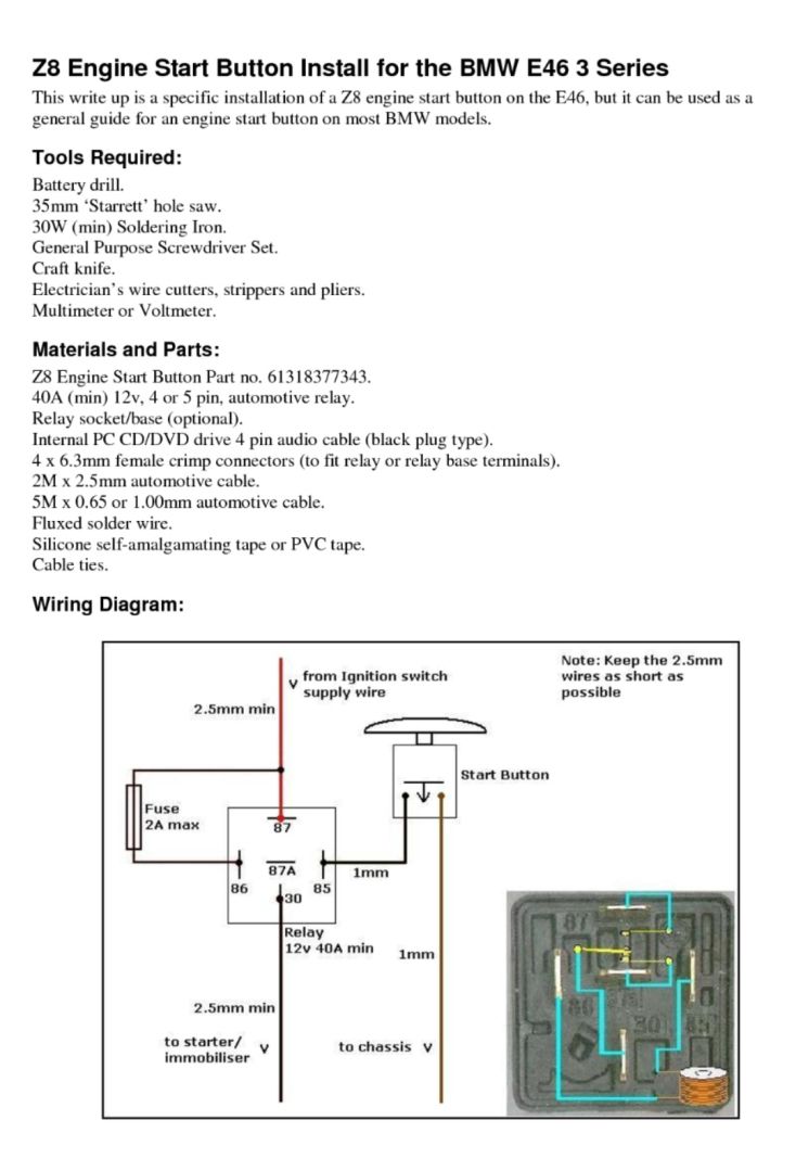

สมมุติว่าเครื่องติดแล้ว แล้วรถวิ่งปกติ ถ้าเด็กผม มือบอนไปกดปุ่ม start มันจะทำให้ มอเตอร์start หมุนหรือป้าวครับ  O0
เพราะถ้าเป็นของ e90,f30 มันไม่เกิดอะไำรขึ้นพอดีเคยไปลองมา

ถ้าใช้โดยไม่ต้องเสียบกุญแจได้จะดีมากเลย :D
ผมว่าถ้าเป็นอย่างนั้นจะไม่ปลอดภัยนะครับ ผ่าน immobilizer อุ่นใจกว่าครับ :-*
