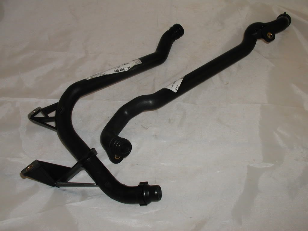

เปรียบเทียบลูกรอก

สรุปพวกท่อน้ำ ท่อยาง ท่อไฟเบอร์ ลูกรอก 0 ถือว่าทนมากครับใช้งานได้ถึง 90000 KM กับราคาท่อราวๆเส้นละ 1500-1800 บาท ผมว่าคุ้มครับ

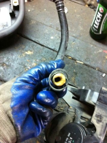

ขอบคุณครับคุณเรย์ ได้เปิดฝา CCV ดูไหมครับ มีก้อนน้ำมันไหม  :-*
ไม่ได้เปิดครับ แต่ท่อที่ต่อจากวาล์วคราบน้ำมันจับหนาเลยครับ

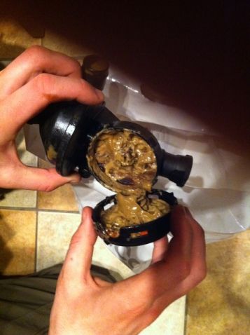

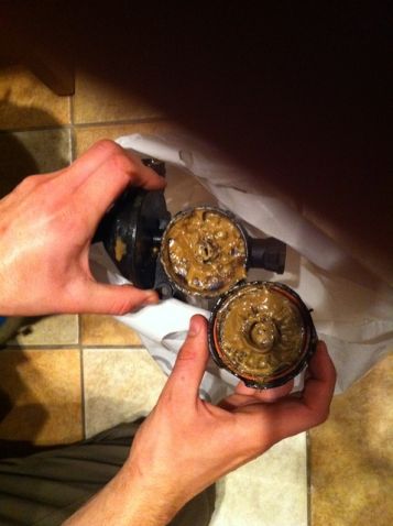

ขอบคุณครับ ผมอยากเห็นจริงๆ  ว่ามันสาหัสจริงๆไหม ก้อนน้ำมันเนี่ยแหละตัวปัญหา เคยอ่านว่าถอดล้างได้ครับ
แต่เปลี่ยนพวกท่ออ่อน เพราะจะกรอบแตกหมด :-*

สอบถามช่างแล้วครับ ตัววาล์วไซโคลนล้างไม่ได้ครับ

สำหรับเพืีอนๆที่สอบถามถึงเรื่ิองท่อน้ำมา. อันนี้ผมเปลี่ยนตามระยะครับ อายุการใช้งานมาประมาณ 90000. Km. ทุกเส้นยังใช้การได้ น้ำไม่หายจากระบบ และท่อน้ำเหล่านี้ต้องเบิกศูนย์หมดครับ ร้านข้างนอกไม่มี. ช่างต้องรื้อทำในส่วนนั้นผมเลยให้เปลี่ยนไปเลยทีเดียวครับ เพราะรื้อยากและใช้เวลาครับ
