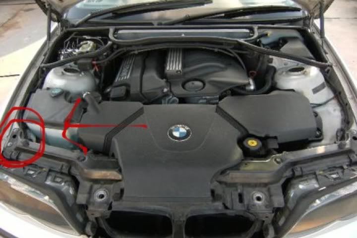

เดี๋ยวลองไปปรับบ้างดีกว่า ของผมคงปรับแบบหมุนๆ ตามภาพด้านบนครับ
ว่าแต่เราจะรู้ได้อย่างไรว่า เราหมุน 2 ข้างเท่ากันแล้วอ่ะครับ

ของผมมีที่หมุนข้างเดียวเองครับ

มันปรับที่ตัวปรับด้านหลังโคมไฟได้ไม่ใช่เหรอครับพี่อรุณ มีปรับสูง-ต่ำ กับปรับซ้าย-ขวา O0
ยังไม่เคยลองตั้งเลย.....แต่จะตั้งยังไงไม่ให้แยงตาชาวบ้าน...และมันทำงานยังไงกับแกนที่ติดกับปีกนก หรือว่าทางอู่ไม่ได้ใส่ให้ก็ไม่แน่ใจ..เพราะมอเตอร์มันปรับขึ้นลงสักแป็บก็หยุดนิ่งแต่มันต่ำกว่าเดิมเยอะ
ถ้าเป็นแบบปรับอัตโนมัติ ผมไม่แน่ใจว่าปรับจากตัวหลังโคมได้รึป่าวครับ  :-\
ขออนุญาติเจ้าของรูปด้วยครับ :-X
พี่ต้อมลองดูนะครับว่ามันอยู่ในรู ในวงกลมรึป่าวครับ
ครับอยู่ในนั้นครับ อ่านคู่มือดูก็ว่าอยู่ในนั้นครับ
