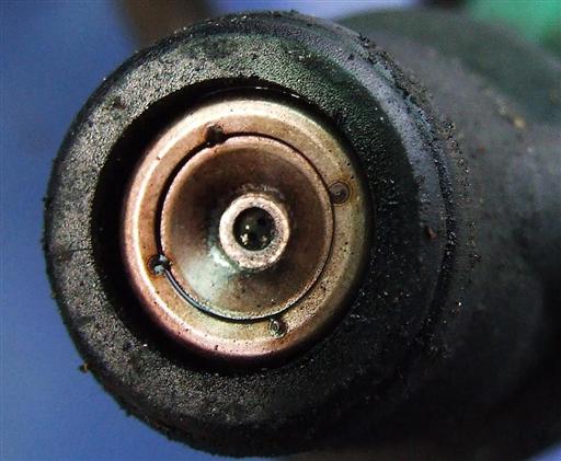

ผมไม่ได้บอกว่าล้างไม่ได้ แต่การล้างมันมีหลายวิธีครับ ส่วนใหญ่ถ้ารถยังไม่ออกอาการ ก็ไม่ควรรื้อ แค่เติมนำ้ยาผสมในถังนำ้มันก็จบแล้วครับ แค่นี้ก็ล้างในตัวของมันเองแล้วครับ ส่วนถ้ารถเริ่มมีอาการแล้ว อันนี้ควรรื้อล้างครับ......และต้องรื้อทั้งหมดของท่อร่วมเลยนะครับ ไม่ใช่เฉพาะแค่หัวฉีด เพราะคราบนำ้มันเครื่องที่เข้าไปในห้องเผ่าไหม้มันไหม้ติดจนเป็นแผ่นหนาๆ จึงต้องทำความสะอาดทั้งหมด
เหมือนรูปนี้
ที่เห็นเป็นคราบดำๆติดที่หัวฉีด มันไม่ได้เป็นที่นำ้มันเชื้อเพลิงที่ใช้ครับ แต่มันเป็นนำ้มันที่รั่วเข้าห้องเผาไหม้ ซึ้งเข้าได้ทางตัวดักไอ และซีลต่างๆที่รั่ว จนทำให้ไหม้ติดเป็นแผ่นๆแบบนี้
Sumate

ผมใช้ N42 ครับ จากกิตติศัพท์ที่เลื่องลือ ถ้าไม่เห็นด้วยตาก็คงไม่รู้ว่าอาการรับประทานน้ำมันเครื่องมันทำอะไรบ้าง
ดูหัวฉีดของรถผมสภาพก่อนล้างมันก็ประมาณนี้แหละครับ
สภาพภายนอกยังขนาดนี้ ทีนี้ไม่ต้องนึกถึงไอ้รูเล็กๆ 4 รูที่มีหน้าที่พ่นละอองฝอยเลยครับ
พี่ล้างที่ไหนราคาเท่าไหร่ครับผมก็ N42 อยากล้างเหมือนกัน โทรถามร้านที่ลาดพร้้าว112 เพราะไม่ไกลบ้าน
ทางร้านเค้าบอกให้ถอดหัวไปเอง แต่ผมถอดไม่เป็นครับร้านเค้าบอกไม่ถนัด
