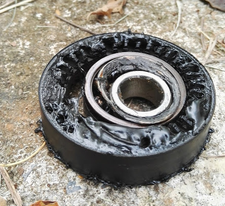

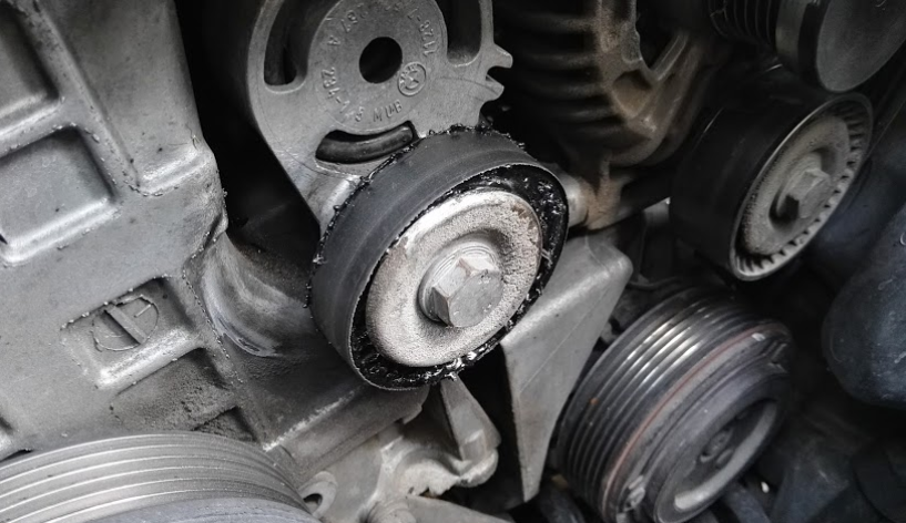

ครั้งล่าสุดที่ในรถผมมันหยุดร้อง ผมจอดกินข้าวลิงอยู่กลางป่า
เพราะเจ้าตัวนี้ครับ ลูกรอกสายพาน
มันจะเป็นอุปกรณ์ราคา 500 บาทที่แพงมาก ถ้ารถคุณเสียที่กลางป่า

เฉพาะลูกปืนมันมีขายด้วยหรอคับพี่ ผมเคยซื้อที่ร้านบอกว่าไม่มีแยกขาย มีแต่ขายยกตัวเลยคับ
