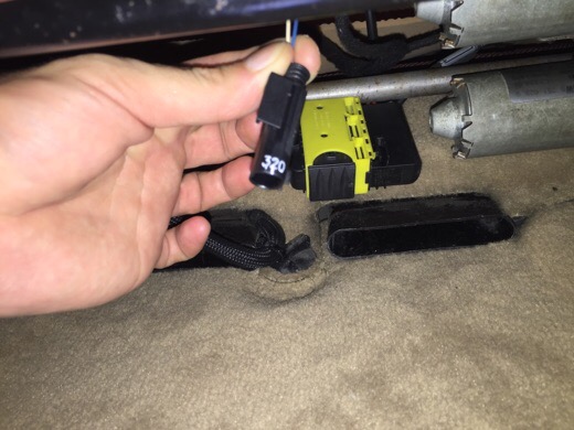

E46 323ia พอดีไปหุ้มเบาะใหม่แล้วทำให้ไฟ Airbag โชว์ ให้อู่จับคอม ลบโค้ดหายแล้วก็ขึ้นมาใหม่อีก ผมไม่แน่ใจว่าเป็นเบาะฝั่งไหน เบื้องต้นคือ แอบเห็นว่าใต้เบาะฝั่งคนนั่งข้างคนขับเจอเจ้าตัวนี้ตามรูปที่อยู่ตรงมือผม มันคืออะไรอ่ะครับ คล้ายหัวปลั๊กที่ไม่ได้เสียบต่อเข้าไปที่ใดที่หนึ่งสักที่ แต่ก้มมองใต้เบาะฝั่งคนขับไม่มีแบบนี้ เลยจะถามว่าที่เห็นหัวปลั๊กห้อยลงมาเปลือย ๆ นั้น เป็นปกติที่มีอยู่แล้ว หรือ ว่ามันหลุดออกมาจากที่ใด ผมมองหาตัวต่อเสียบกับมันก็ไม่เห็นมี หรือเพราะไฟ Airbag โชว์ อาจเป็นเพราะเซ็นเซอร์ใต้เบาะฝั่งคนนั่งเสียในจังหวะที่ช่างหุ้มเบาะอาจจะไม่ได้ทันระวัง
รบกวนผู้รู้ด้วยค้าบ
ปล. ถ้าไฟ Airbag ขึ้นแบบนี้ จะส่งผลให้ Airbag ทุกลูกในรถไม่ทำงานไปหมดเลยด้วยป่าวคับ
แล้วถ้าใช้วิธี DIY ตามนี้ ไม่อนุญาตให้คุณมองเห็นลิงค์ สมัครสมาชิก หรือ ล็อกอิน จะหายไหมครับ

มันไม่ห้อยนะ มันจะที่เสียบอยู่   คุณลองเสียบกลับเข้าไปก่อน มีเฉพาะเบาะคนนั่ง
ถ้าไฟมันยังติดอยู่ก็แสดงว่าเซนเซอร์ใต้เบาะคนนั่งเสีย
ทำตามกระทู้ DIY ได้เลยครับ หรือไม่ก็หาแบบที่ทำสำเร็จมาใช้ก็ได้

ปลั๊กนี้ ตำแหน่งจะเสียบอยู่ตามรูปครับ
ด้านกลาง ส่วนท้ายของเบาะเลย มุดจากที่นั่งด้านหลังจะเห็นเลยครับ
จากในรูปของผมแสดงว่าของผมสายไฟขาดตอนท้ายใช่ไหมครับ มันเลยห้อนลงมา เพราะดูในรูป ของคุณ bassanova2499 ที่หัวท้ายมีสายสีฟ้าขาว ออกมาทั้งสองฝั่งเลย ของผมเหมือนสายขาดจึงเป็นสาเหตุทำให้ไฟแอร์แบคโชว์ ใช้ไหมครับ
