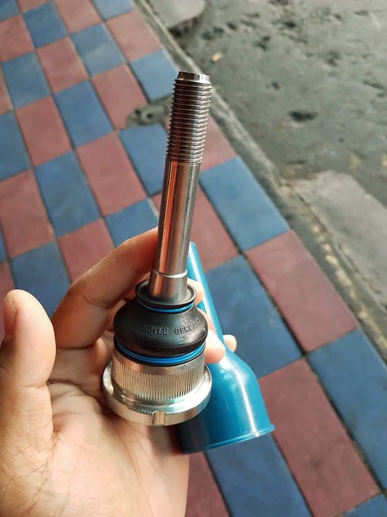

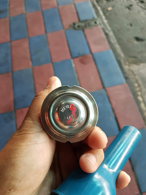

ขอสอบถามตัวลูกหมากหน่อยครับพี่ต้อม
ตัวลูกหมากตัวใน ของ meyle hd หาซื้อได้ที่ไหนครับ ผมสอบถามไปหลายร้านแล้ว ไม่มีขายเลยครับ
ขอบคุณครับ :-X
Re: สอบถามปีกนก e46 ครับ
« ตอบกลับ #11 เมื่อ: เมษายน 19, 2019, 22:41:01 »
ร้านหงษ์ทอง วรจักรครับ
  • กระทู้: 479
« ตอบกลับ #12 เมื่อ: เมษายน 24, 2019, 15:48:39 »
ได้มาละครับ 690บาท/ตัว
พอดีของผมตัวในเสีย หลวมหมดเลย น่าจะเสียตอนเปลี่ยนโช๊ค ตอนนั้นช่างเอาโช็คไม่ออก เลยงัดปีกนกเพื่อถอดโช๊ค เซ็งเลย

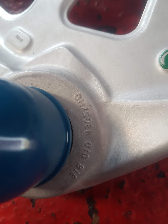

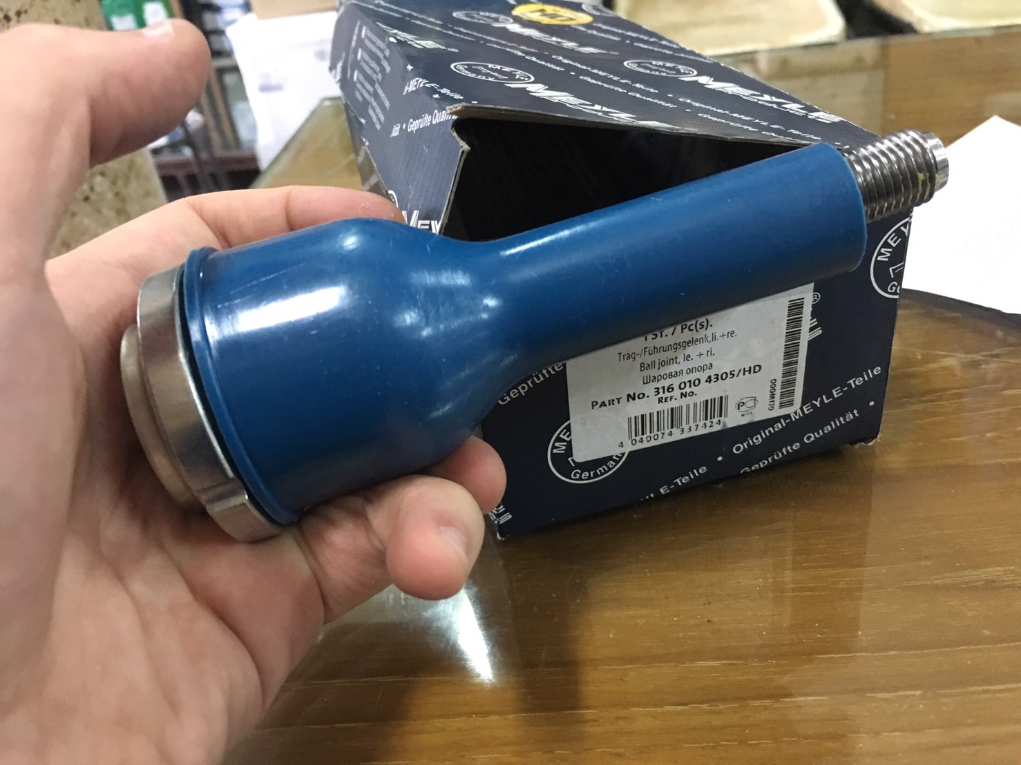

รบกวนนิดครับ หาได้ที่ไหนครับ พอดีผมได้มาคนละพาร์ทกัน รอบที่แล้วไม่ได้กล่องมา รอบนี้ได้กล่องมาเลยรู้ว่าพาร์ทไม่ตรงครับ
ของผมได้มาดันเป็นตัวนี้ 55

ผมเช็คจากหลายๆร้านไม่มีร้านไหนมีของเลยครับ
ผมได้ของจาก ร้านหงส์ทองคับ ตอนนั้นแจ้งหมายเลข part เขาไป แล้วที่ร้านเขามีของพอดีครับ
« ตอบกลับ #17 เมื่อ: ธันวาคม 29, 2020, 13:06:23 »
ขอบคุณมากเลยครับ
พอดีกลับไปเปลี่ยนเขาได้ละ แบบนี้ผมรอบที่แล้วที่เปลี่ยนก็ได้มาผิดเหมือนกัน จนรอบนี้ต้องเอาพาร์ทให้ดู แล้วร้านเขาก็ไปเปิดพาร์ทในหนังสืออะไหล่ถึงได้มาครับ
กำลังหาเลยครับ ซื้อที่หงษ์ทองเหมือนกัน ทีแรกไม่แน่ใจว่าเขาจะเอาอะไหล่มาด้วย เดี๋ยวคงต้องหามาเปลี่ยนบ้างครับ ขอบคุณคุณtom46
« ตอบกลับ #19 เมื่อ: ธันวาคม 30, 2020, 05:52:00 »
รูปนี้ของคุณ 24 noppon เขาละครับ ผมเองก็อาศัยจากรูปคุณ 24 noppon ไปหาอะไหล่มาเหมือนกันครับ  :-X

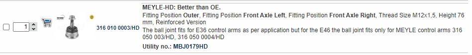

ลูกหมากตัวสั้น หายาก ใช้ยี้ห้ออื่นทดแทนได้ไหม ใครมีขนาดของลูกหมากรบกวนแชร์ที หรือแนะนำตัวทดแทน ในe36ตัวสั้นมีโครงครอบ ถ้าตัดโครงออกภายในมีร่องบากไหม หรือเรียบ เพราะขนาดน่าจะเข้าได้ แต่ไม่แน่ใจแกะโครงแล้วจะมีบากไหม
  • กระทู้: 479
« ตอบกลับ #21 เมื่อ: เมษายน 23, 2022, 08:53:48 »
เคยใช้ ของ desloe ครับ
ส่วนของ e36 ไม่มั่นใจว่าใส่ได้หรือป่าวครับ แต่เช็คกับเวปหลัก เห็นเขาว่า พอดีกับ e36 นะครับ
