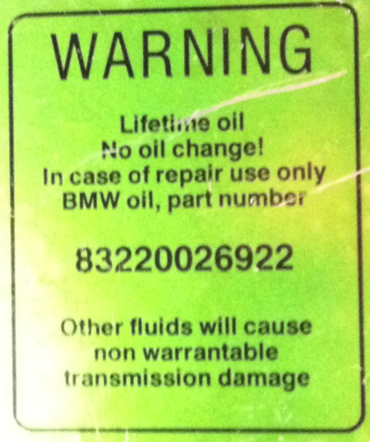

ผู้เขียน หัวข้อ: Gear Oil of E46 N46 bmw part number 83220026922 ใช้ น้ำมันเกียร์ ตัวไหนเทียบ ได้  (อ่าน 3576 ครั้ง)
nattiwat E46
  • กระทู้: 17
Oil Gear E46 N46 bmw part number 83220026922 ใช้ น้ำมันเกียร์ ตัวไหน ในท้องตลาดบ้านเรา เทียบ ได้ ครับ

ถ้าเอามาตราฐานสูงก็ดูของ Motul muti atf ครับ

ขอบคูณ ครับ. แล้วใช้  Motul muti สูตรไหน ครับ

แลัวต้องใช้ น้ำมันเกียร์ กี่ ลิตร ครับ
ปล.ขอทราบ เบอร์ น้ำมันเฟืองท้าย ยี่ห้อ และ จำนวน ลิตรด้วย ครับ
« แก้ไขครั้งสุดท้าย: มิถุนายน 14, 2016, 00:23:23 โดย nattiwat E46 »
น้ำมันเกียร์ถ่ายแบบเปิดอ่างเปลี่ยนกรอง ประมาณ 7 ลิตร ส่วนเฟืองท้าย ผมถ่ายได้ 1 ลิตร บางท่านก็ถ่ายได้ ลิตรกว่าๆ ครับ
