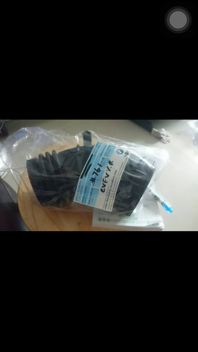

« ตอบกลับ #3 เมื่อ: พฤษภาคม 31, 2016, 10:46:17 »
ตรวจสอบที่บูชยางไอดี เหมือนจะมีรอยรั่วเลยซื้ออะไหล่มาเปลี่ยน ได้ผลยังไงจะมารายงานอีกทีครับ ... ""ชูสองนิ้ว:: ""ชูสองนิ้ว::

« ตอบกลับ #5 เมื่อ: มิถุนายน 01, 2016, 18:41:31 »
อาการหายแล้วครับ เปลี่ยนบูชยางท่อไอดีสองตัว หายเลยเครื่องกลับมาเดินเรียบอีกครั้ง ผมไม่รู้ว่ายางตัวไหนขาดแต่จับเปลี่ยนทั้งสองตัวเลยเพื่อนวามสบายใจ   :-X :-X :-X
