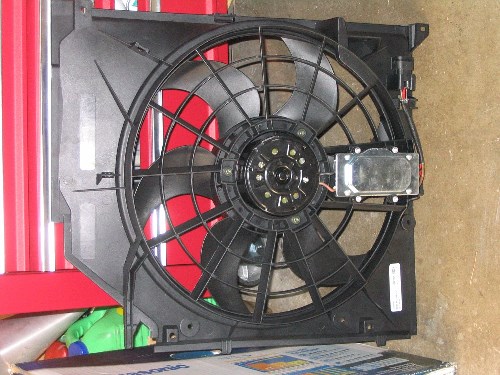

ลืมบอกไปครับ ตัวควบคุมพัดลมหน้าหม้อน้ำครับ

1...The electric cooling fan is controlled by the ECM. The ECM uses a remote power output
final stage (mounted on the fan housing). The power output stage receives power from a
50 amp fuse (E46 - located in glove box above the fuse bracket). The electric fan is controlled
by a pulse width modulated signal from the ECM.
The fan is activated based on the ECM calculation (sensing ratio) of:
• Coolant outlet temperature
• Calculated (by the ECM) catalyst temperature
• Vehicle speed
• Battery voltage
• Air Conditioning pressure (calculated by IHKA and sent via the K-Bus to the ECM)
2...พัดลม ไฟฟ้าหน้าหม้อน้ำ(Aux Fan) มันจะมีกล่องควบคุมความเร็วติดตั้งอยู่ทีใกล้ๆ Motor พัดลม ซึ่งจะรับสัญญาณมาจากกล่อง ECM อีกทีหนึ่ง
โดยมีเงื่อนไขการทำงานตามเงื่อนไข(1)ข้างบนครับ
จะไม่สามารถจ่ายไฟ 12 V เข้าไปให้มันทำงานเหมือนพัดลมไฟฟ้ารถญี่ปุ่นเท่าไปได้ครับ

ก็ตัดresistace(กล่องข้างๆมอเตอร์พัดลม)ออกครับ แล้วเอาresistanceทั่วไปมาคร่อมแทน ทริกเอาจากคอมแอร์เพื่อทำสเต็ป1 ตัดท่อยางหม้อน้ำเส้นล่างฝังเทอร์โมสตัทเพื่อเข้าresistanceตัวที่2เพื่อทำสเต็ป2ครับ พัดลมหน้าก็มีไว้อีก1ตัว ร่วมกันทำงาน กันเหนียวครับ

ที่อยากรู้คือพัดลมด้านหน้ารถเลยครับ ที่อยู่ติดกันชนอ่ะครับ
ส่วนพัดลมไฟฟ้าที่อยู่หลังหม้อน้ำของผมไม่มีครับ ของผมเป็นฟรีปั๊มครับ
