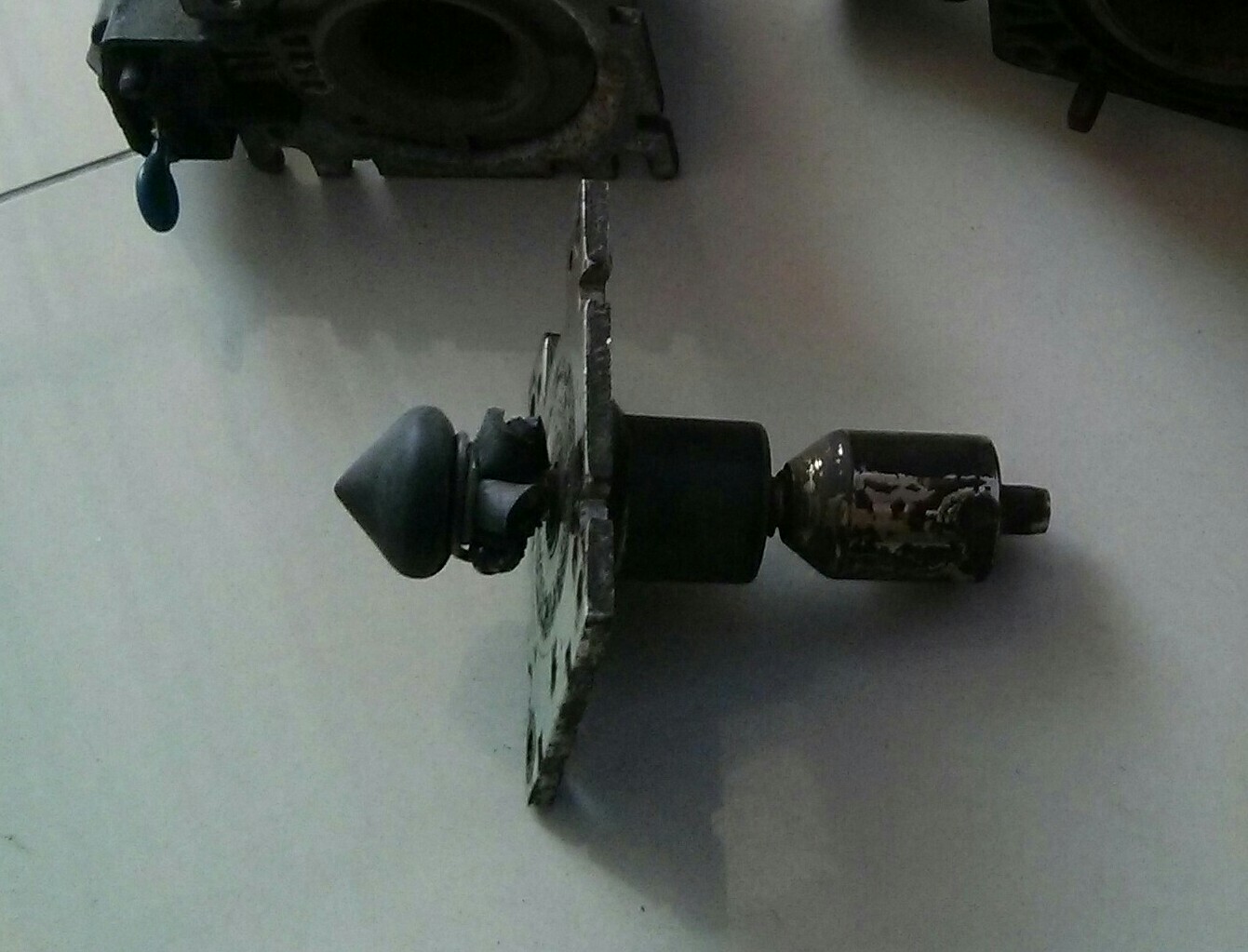

ฮีตเตอร์วาล์วแอร์เสีย E46 N42
ถอดออกมาดูลูกยางเปื่อยหมดเลย แอร์ไม่เย็น
หาซื้อลูกยางได้ที่ใหนครับ
ผมอยู่แถวรังสิตครับ
ขอบคุณล่วงหน้าครับ

เปลี่ยนทั้งตัวดีกว่าครับ
หรือถ้าเอาประหยัดก็อุดเลย

ผมก็ว่าเปลี่ยนใหม่เอาดีกว่าครับ
เคยดูเขาเอาของเก่ามาถอดดูกัน กว่าจะเอาออกก็ยากอยู่เหมือนกันครับ ส่วนตอนเอาซีลใหม่ใส่ไม่รู้จะต้องทำอย่างไงเหมือนกันครับ ตอนนั้นถอดมาดูสภาพกันเฉยๆครับ

เคยเปลี่ยนใช้ได้แค่ 2ปีครับ

ยังดีใช้ได้ตั้ง 2ปี ผมเปลี่ยนยางชุดซ่อมไป1200บาทใช้ได้ 2เดือนเอง

+1 เปลี่ยนของมือ 2 สภาพดี ราคา 1,500-2,000 บาท

เปลี่ยนมือสองครับถ้าอุดตอนเช้าตอนหน้าหนาวมันจะเย็นเกินหนาวมากคุมอุณหภูมิไม่ได้ยิ่งเย็นมันก็สั่งเปิดวาล์ฮีตเตอร์และเป่าลมแรงขึ้นแต่ถ้าเราถอดฮีตเตอร์ออกไปแล้วมันก็ไม่มีน้ำร้อนเข้ามาที่แผงแลกเปลี่ยนความร้อน ผลก็คือก็จะยิ่งหนาวขึ้นสรุปคือแอร์ท่านจะควบคุมอุณหภูมิไม่ได้

แล้วมีผลเสียใหมครับรถผมตอนเช้าเย็นจนหนาวพอสายๆสู้แดดไม่ได้เลย

แบบนี้คอย์ลเย็นคงรั่วแล้วละครับ

เปลี่ยนครับ มือ 2 ผมได้มา 1500 จัดไปแล้ว เพราะของเดิมติดรถอาจใช้ได้อีกไม่นาน
มือ 1 เบิกห้าง 3500 บาทเปล่าไม่แน่ใจ ลองท่านอื่น มาฟันธงครับ

อันนี้ของ323 m52tu 3,334+7% ครับ
