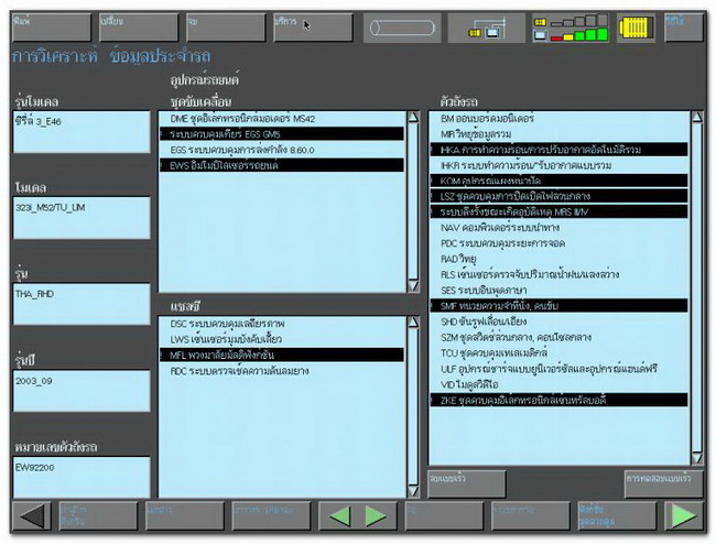

จากภาพครับ ระบบโดยรวมเป็นปรกติ แต่เครื่องหมายตกใจ"!"ที่อยู่ตามโมดูลต่างๆยังคาอยู่
แต่พอเข้าไปอ่านค่าวิเคราะห์ก็ไม่มีเหตุผิดปรกติในแต่ละโมดูล
คำถามคือ ทำไงให้เครื่องหมายตกใจ"!"หายไปครับ

เข้าใจไรผิดป่าว เครื่องหมายนี้ขึ้นมันก็ดีแล้วนิ คือทุกอย่างปกติ ถ้ามันขึ้นนำหน้าเป็น X แบบนี้สิงานเข้า แต่ มีไรจะถามหน่อย อันนี้ใช่รถของตัวเองไหม ถ้าใช่แสดงแดงว่าเข้าอ่านผิดประเภทน่ะ เพราะเห็นขึ้นว่าปี 03 เพราะถ้าใช่รถตัวเองมันจะต้องเป็น 00-01 เท่าที่ทราบ ไม่งั้นระบบมันจะไม่อ่านค่าให้ถ้าใส่ปีรถผิด รวมถึงระบบ asc ก็ไม่อ่าน เพราะมันดันไปจำของปี 03 เพราะมันจะเป็น dsc แล้ว และระบบอื่นๆด้วยน่ะ จะอ่านค่าไม่ได้ถึงได้ก็ไม่ตรง ที่ถามเพราะ ระบบที่แสดง มันมีน้อยกว่าปกติ คือแถบสีดำๆน่ะ

ก้เข้านะว่ารถผม00-01แต่ไมมันขึ้นเป็นปี03ก็ไม่รุ้เหมือนกัน DISมันขึ้นแบบออโต้มาเลยอ่ะ เลยไม่รุ้จะแก้ไง เสียบGT1เครื่องใหญ่ก็ขึ้นแบบนี้เหมือนกัน เลยงงมาก
