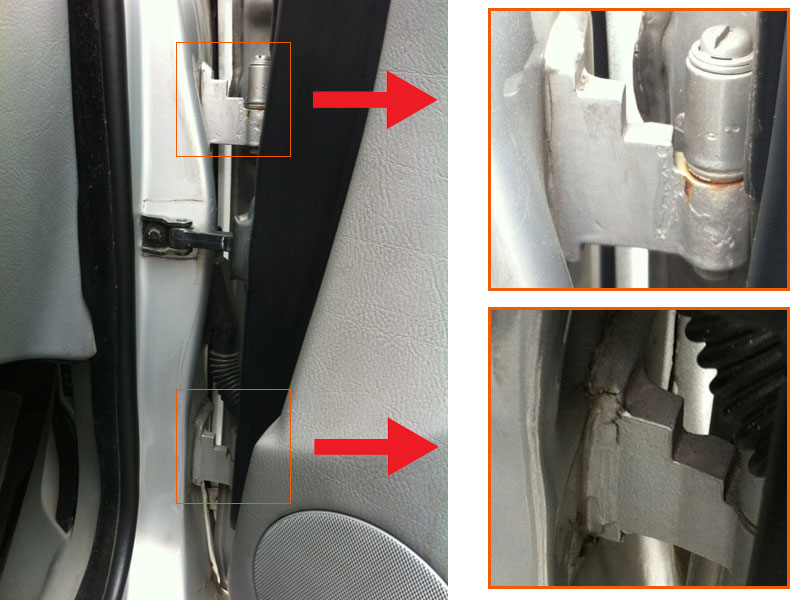

มีปัญหาอยากปรึกษาครับ ดังนี้น่ะครับ
1) ประตูฝั่งคนขับปิดยากมากครับ  ต้อง 3-4 ครั้ง ดังๆ ถึงจะปิดได้ ไม่ทราบว่าต้องไปซ่อมที่ไหนครับ ค่าเสียหายเท่าไหร่ครับ

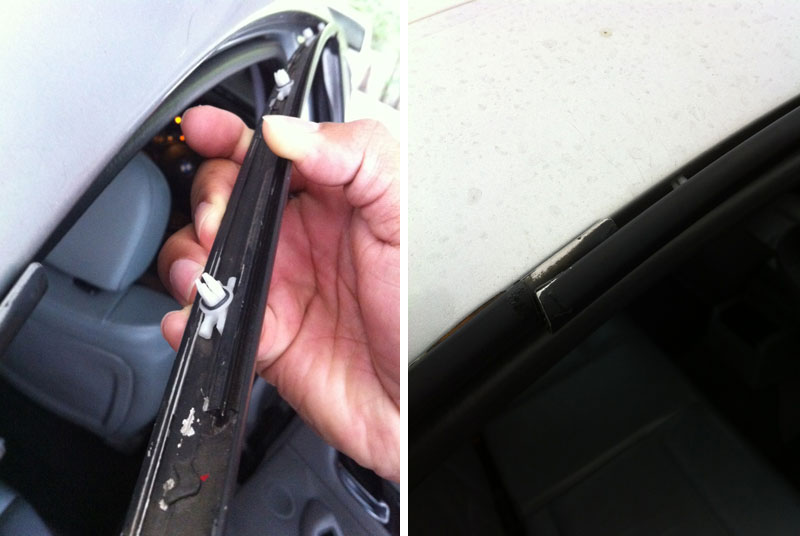

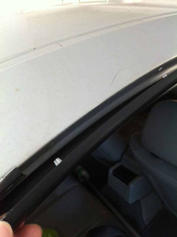

2) คิ้วรางน้ำฝนหลวม (หลังจากซื้อกิ๊บมาใหม่ทั้งชุด 15 ตัวละ 60 กว่าบาทจากศูนย์ BM) รู้สึกมันแค่เสียบเฉยๆ แบบหลวมๆ เลยครับ ไม่แน่นเหมือนที่คิด ต้องซ่อมยังงัยครับ หรือ ไปที่ไหนดีครับ เปิดประตูพร้อมกันทั้งหน้าหลัง คิ้วรางน้ำฝนร่วงทั้งเส้นเลยครับ หรือ กิ๊บที่ซื้อมาผิดรุ่น

 ประตูตก ลองดูที่บานพับประตูก่อนว่าสลักบานพับหักหรือเปล่า
เยื้องขนาดนั้นถ้าไม่เกิดเหตุก็สลักบานพับหักครับ
 ส่วนกิ๊บล็อคคิ้ว ผมมองเหมือนไม่มีหมุดใส้กลาง ปกติเวลาใส่กิ๊บ
ล็อคมันจะมีแกนกลางเป็นหมุด  ดันหมุดล็อคเข้าไปมันก็จะทำให้
ปีกล็อคบานออกยึดแน่นกับตัวถังครับ ไม่ทราบว่ามีใส้กลางหรือเปล่า

ตามรูปที่คุณ tom46 โพสต์ คือ การตั้งประตูใหม่ใช่มั้ยครับ เนื่องเป็นอาการเดียวกับผมใช่มั้ยครับ

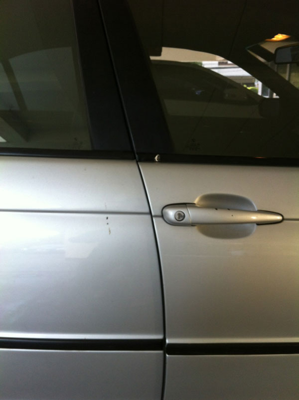

ฝากรบกวนคุณ SOMNUK และคุณ tom46  หรือ ท่านอื่นๆ ช่วยแนะนำด้วยน่ะครับ ผมทำรูปมาเพิ่มเติมครับ

ไม่ใช่รถผมครับ รถคุณเรย์เขา แต่ของคุณเรย์ เขาคลายน็อตที่ติดกับบานประตูตั้งเอานะครับ
ส่วนในรูป ไม่รู้ว่าผม ตาไม่ดีหรือเปล่า ดูคล้ายบานพับ จะร้าวหรือเปล่าครับ

ในที่สุดก็เรียบร้อยครับ ปิดง่ายขึ้นมากๆเลยครับ
จบที่ช่างสมควร รองเมือง ซอย 5 ใช้เวลาไม่นานครับ ค่าเสียหาย 500 บาท แถมทำคิ้วรางน้ำฝนให้ด้วย ผมติดผิด อิ อิ

ถ้าเห็นเค้าทำ ... ไม่ยากเลยครับ  ซื้อกิ๊บใหม่ๆ มาแล้ว เอาฝั่งที่เป็นคล้ายๆ ดอกไม้ เสียบเข้าไปในรู แล้วหาค้อนเล็กๆ หรือ อะไรตอกหมุดที่มันยื่นออกมาจากกิ๊บให้เข้าไป
หลักการก็คือ หมุดที่ตอกเข้าไป จะไปดันให้ดอกไม้บานอยู่ข้างใน ทำให้กิ๊บติดแน่น ... หลังจากคิดครบทุกรู ก็กดรางน้ำฝนเข้าไปเลยครับ มันจะดังแป๊ก กดให้ครบทุกจุด แค่นี้ก็แน่นแล้วครับผม

ปัญหาของผมคือ เอากิ๊ปใหม่ติดไปแล้วนะครับ ใส่ไปตามช่องละแต่ผมสงสัย ระหว่างกิ๊ฟ กับคิ้วรางน้ำขอบประตูมันติดกันยังไงต้องทากาวไหม
