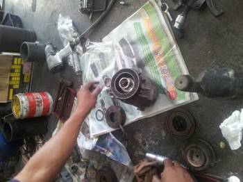

1. ซ่อมคอยล์
2. เติมน้ำยาแอร์ ใหม่เพราะถอดคอมแอร์ ( หน้าครัช คอยล์แอร์ถอดไม่ออก)
เลยต้องเอามาถอดข้างนอก
3. เติมน้ำมันคอม
4. ค่าแรง
