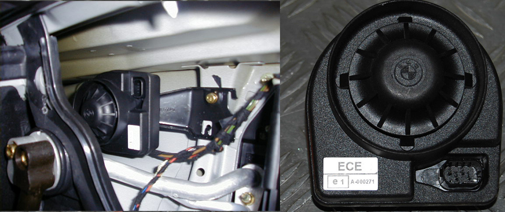

ไม่มีแล้วมันไม่อุ่นใจครับ ถึงจะไม่ใช้รถที่หายบ่อย ๆ ก็เถอะ ใครที่เคยซ่อมมาแล้วช่วยแนะนำหน่อยนะครับ ขอบคุณครับ

  8) ปรูเสื่อรอ ฟังด้วย คน ครับ ของผมก็เป็น  8)
น่าจะต้องมีลำโพงตัวนี้ด้วยนะครับ สำหรับการส่งเสียงร้อง ของผมก็ไม่ส่งเสียงเหมือนกัน แต่ก็ไม่รู้ว่ามันมีติดอยู่หรือเปล่า  O0

ไซเรนมันเสียหรือเปล่าครับ ไม่รู้ราคาเหมือนกันครับ
รู้สึกว่าต้องถอดฐานกรองแอร์ในห้องเครื่องออก มันหลบอยู่ตรงซอกๆ

ถ้าลำโพงเสียงั้นไปตามอู่ที่รับติดสัญญานกันขโมยทั่วไปก็น่าจะได้ ใช่ไหมครับ.. ดูใน google ราคาลำโพงไม่ถึง 1000 หรือเอาไปต่อกับแตรเลยดีไหม

มันไม่ใช่แค่ลำโพงอย่างเดียวนะครับ มีวงจรข้างในด้วย สายไฟเข้า 4เส้นนะครับ ใช้ทั่วไปไม่ได้แน่ครับ  C:-)

มันอยู่ตรงหลืบไหนของรถหรอครับ
อยู่ในห้องเครื่อง
ต้องถอดกรองแอร์กับฐานมันออกก่อนครับ

ขอบคุณครับ วันนี้เลิกงานจะแกะดู ว่ามันยังอยู่ไหม
ดึงเปิดฝากระโปรงหน้า ล็อกประตู ยกฝากระโปรงขึ้น จะมีเสียงร้องแสบแก้วหูเลย :ร้อนมวาก: :ร้อนมวาก: :ร้อนมวาก:

คิดว่ามันน่าจะมีลำโพง หรือไม่ได้ใส่ไว้ผมเตรียมไว้อยู่เหมือนกัน เหมือน
ในภาพเลย แต่ยังไม่ได้ทำ กำลังงงกับเรื่อง ถังน้ำมันอยู่เลย

เอาๆงายๆ เจ้าลำโพงตัวนี้จะมีอยู่ในรุ่นที่เป็น se เท่านั้น และต้องเป็น 6 สูบขึ้นไป ส่วนรุ่นที่ตำกว่ารวมถึง 4 สูบทุกรุ่นไม่มี และอีกอย่างไม่ใช่นึกจะใส่ก็ใส่ได้น่ะ เพราะถ้าของใครไม่มีอยู่แล้ว ตัวถังตรงนั้น จะไม่มีที่ให้ยึดน๊อต ต้องทำเพิ่ม แถมสายไฟก็ไม่มีรอนะครับ แถมยังต้องเปลี่ยนกระจกมองหลังที่มีไฟเตือน รวมถึงตัวจับการเคลื่อนไหวกลางรถอีก ทุกอย่าง คันไหนที่ไม่มีก็คือสายไฟไม่มีรอเช่นกัน รวมถึงตัวเตือนที่ใต้ฝาโปงอีกล่ะ ใครที่คิดจะทำ ถ้าให้ชวร์แล้วใช้งานได้เปะๆ เปลี่ยนชุดไฟบอดี้เลยครับ แต่บอกก่อน 318 ทำไม่ได้ เพราะไม่มีอะไรที่รองรับครับ จะทำได้คืออ 323 ia เท่านั้น ส่วน6สูบตัวอื่นๆส่วนใหญ่จะจัดให้เต็มระบบมาแล้ว

ผมมีทุกอย่างเลย แต่ไม่ดัง ไฟเลี้ยวกระพริบรอบคันอย่างเดียว วันนี้ลองเอาลำโพงอีกตัวเสียบก็ไม่ดัง

พี่ลองจับโคตยังครับ แล้วดูค่าการฟ้องของกล่อง gm5 ว่ามันขึ้น ไม่ได้ติดตั้งสันญานกันขโมยหรือปล่าว

เดี๋ยวเสร็จงานเรื่องน้ำมันกลับแล้วจะโค้ดดูครับ พอดีเปิดดูท่อน้ำมันเลยเปิดเข้าไปถึงด้านในดูเลยน่ะครับ

ของผมไม่เสียครับแกะดูสายไฟขาดไปลอยเหมือนโดนอะไรแถะไป พอต่อเข้าที่ เสียงดังปกติครับ สบายใจล่ะครับ
