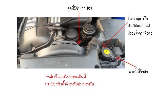

ตอนที่ผมขับไปอยู่ดีๆ ก็เห็นไฟรูปหม้อน้ำโชว์ขึ้นมา ผมก็ตกใจว่าน้ำในหม้อน้ำยุบอีกปล้วหรอ
ทั้งๆที่ก่อนหน้านั้น ผมก็เปลี่ยนท่อน้ำใต้เครื่องมาแล้วทำไมมันยังเป็นได้อีก
ผมก็เลยเปิดฝากระโปรงดู เห็นรอยคราบน้ำยาเต็มเลยตรงรอยต่อแถวๆกระป๋องพักน้ำ
ไม่รู้ว่ากระป๋องมันรั่วด้วยหรือป่าว ผมไม่รู้ว่ามันเกิดจากสาเหตุอะไร มีวิธีแก้ไขหรือป่าว แล้วถ้าไปซ่อมราคาประมาณเท่าไหร่ครับ
เรียกท่อน้ำบนครับ เปลี่ยนไม่ยากดันกิ๊บล็อกขึ้นแล้วดึงท่อออกได้เลย

ดูทีขอบกระป๋องพักน้ำจุดที่ต่อท่อยางด้วยนะครับ ถ้ามีรอยร้าว แตก ให้เปลี่ยนใหม่ดีกว่า ซ่อมไปไม่น่าจะอยู่แรงดันมากตอนร้อน เดียวก็รั่วออกมาอีกครับ

ถ้าท่อยางบนสภาพยังดีถอดดูด้านในจะมีโอริงครับเปลี่ยนโอริงใหม่แล้วทากาวประเก็นบางๆแล้วใส่กลับเข้าไปครับ แต่เช็คกระป๋องนำ้ด้วยนะครับว่าแตกหรือเปล่าถ้าแตกเปลี่ยนใหม่เลยครับผมเพิ่งเปลี่ยนมากระป๋องพักมาเหมือนกันใบนึงของเทียบราคาให้ช่างไปซื้อ1750บาทครับ เห็นช่างบอกกระป๋องรุ่นนี้เมื่อถึงเวลามันชอบร้าวนำ้จะออกมากตอนเครื่องร้อนครับ :-*
