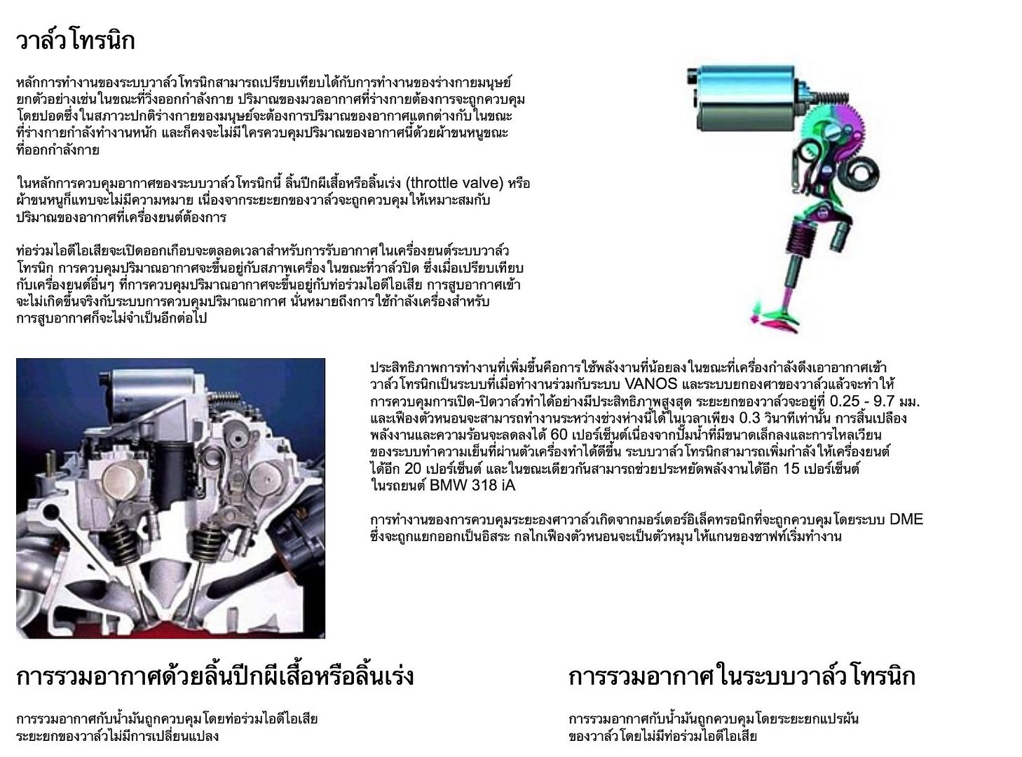

อ่านต่อเรื่อง การทำงานของระบบวาล์วโทรนิคใน BMW  ในเครื่อง 4 สูบ N42 และ N46  โดย คุณ chaky   ;)
ระบบวาล์วโทรนิคเป็นระบบที่ออกเเบบมา
เพื่อเพิ่มประสิทธิภาพการทำงานของเครื่องยนต์ ก็หมายถึงทำให้มีความประหยัดน้ำมันเพิ่มขึ้นนั่นเอง
เมื่อการสิ้นเปลืองน้ำมันเชื้อเพลิงน้อยลงก็ทำให้ความร้อนของเครื่องยนต์ลดลงไปด้วย เป็นผลให้
ปั๊มน้ำในระบบหล่อเย็นเครื่องยนต์มีขนาดเล็กลง
ระบบวาล์วโทรนิกสามารถเพิ่มกำลังให้เครื่องยนต์ได้อีก 20 เปอร์เซ็นต์ และในขณะเดียวกันสามารถช่วยประหยัดพลังงานได้อีก 15 เปอร์เซ็นต์
