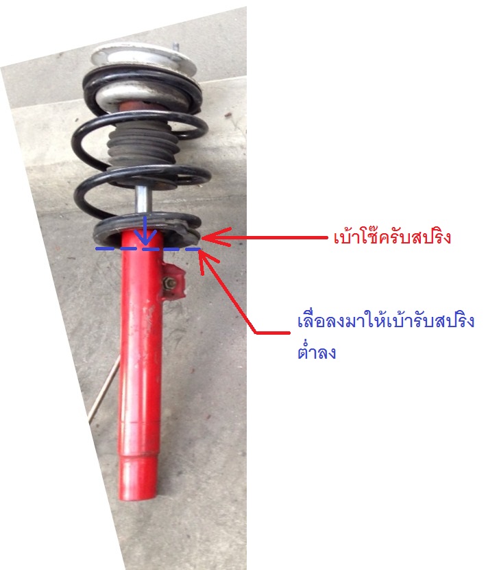

ประมาณว่า เบ้ารับสปริงเดิมมันอยู่ตำแหน่งลูกศรสีแดงชี้
แต่ต้องการเลื่อนเบ้ารับสปริงลงมาให้ต่ำลง ตามรูปน่ะครับ

อ่า แบบนี้มันก็คือเอาโช้คเดิมใส่เกียวทำให้เป็นสตัส โดยใช้โช้คเดิมๆทำครับ ผมก็ งง เลย บอกเลื่อนเบ้าโช้ค เบ้าโช้คมันคือตัวบน ตัวล่างมันคือฐานรองสปริงครับ เรียกซะ งง ไปหมด :วิ่งหนี:
ฮ่าๆๆ พวกวิดวะ + สถาปนิก ก็เงี้ยะแหละ
ไม่เชื่อลองสังเกตุตาหนุ่มเดะ นั่นก็งงๆ ใช้ได้อยู่
อะๆ สรุปว่ามันต้องเอาไปทำปรับเกลียวใช่ป่าวคับนายช่าง
เมื่อกี้ลอง line ไปถามช่างที่เคยเลื่อนฐานรองสปริงให้ เค้าบอก E46 ทำไม่ได้ พอถามว่าเพราะอะไร ยังไม่ตอบ

ใช่ครับต้องไปทำเกียวที่โช้ค 46 ทำได้ครับ เห็นทำกันมาหลายคันแล้ว เหมือนของเบส มันก็จะทำมาจากเจ้าของเก่านะ (ถ้าผมจำไม่ผิด)

เครๆ เดี๋ยวลองถามร้าน first ดู

ก็ไม่ค่อยเข้าใจที่พี่เค้าเขียนมาหมายถึงอะไรเหมือนกัน เพราะที่ผมถามคือ อยากให้โช๊คหน้ามันกดต่ำลงมาอีกหน่อย ซึ่งก็ได้คำตอบมาแล้วคือต้องทำสตรัท (ถามร้านโช๊คแล้ว)
