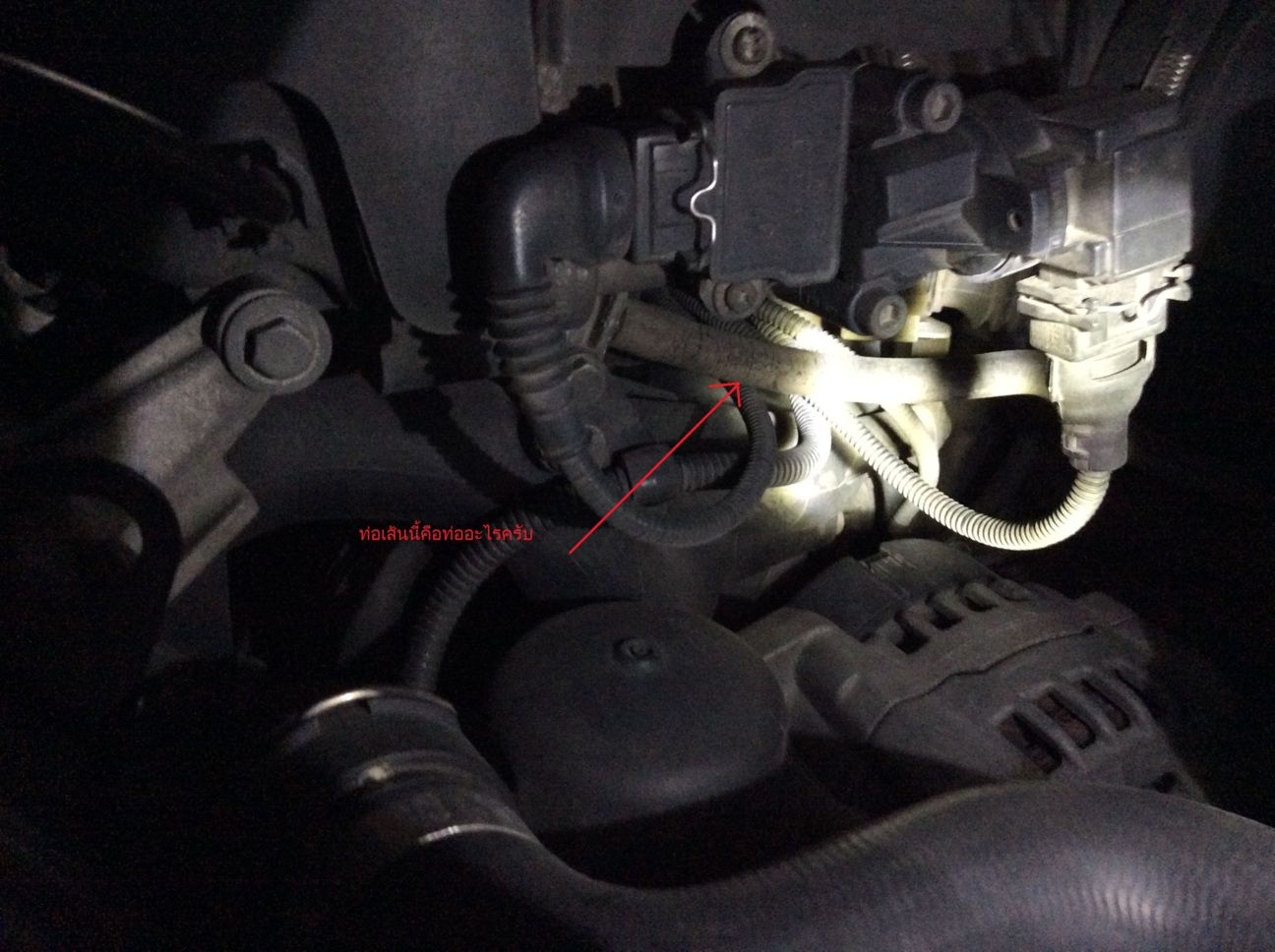

ท่อเส้นนี้คือท่ออะไรครับ มันแตกทั้งเส้นเลยครับ เครื่องm43tu ครับ

ท่อแวค

อ๋อครับ แล้วไปซื้อท่อตามร้านขายอะไหล่ใส่แทนได้มั้ยครับ

ได้ครับ เพราะมันก็แค่ท่อยาง

เป็นท่อของวาล์วไอเบนซิน
ใช้ท่อยางธรรมดาก็ได้ขนาดรู 8 มิลลิเมตร
เปลี่ยนได้เลย ที่จริงมันแค่เปลือกแตกท่อ
ด้านในถ้าไม่ได้ไปโดนมันก็ไม่ค่อยรั่วครับ
