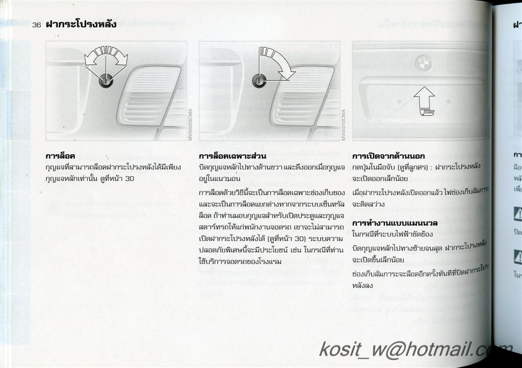

ดูรูกุญแจตรงฝากระโปรงท้ายด้วยนะครับว่าเป็นตั้งตรง หรือแนวนอนครับ
รูกุญแจต้องตั้งตรงนะครับ ถึงจะเปิดได้ครับ ถ้าแนวนอนต้องใช้กุญแจไขอย่างเดียวครับ

ขอบคุณครับ รูกุญแจ เป็นแนวนอน สงสัยตอนช่างเปิดฝากระโปรง ปกติผมไม่ใช้กุญแจเสียบเปิดเลย
F.A.Q. ประจำเว็บครับ  :))

Manual หรือคู่มือ ที่จะอธิบาย รายละเอียดต่าง ๆให้รู้รับทราบ และเข้าใจการใช้งาน ได้อย่างถูกต้อง ปลอดภัย
บ่อยครั้ง ที่เราซื้ออุปกรณ์เครื่องใช้ มาใช้งาน โดยไม่ได้สนใจ คู่มือเหล่านี้ จนทำให้ ปัญหาที่พบ เหมือนเส้นผมบังภูเขา ไป  :-X   :-X
