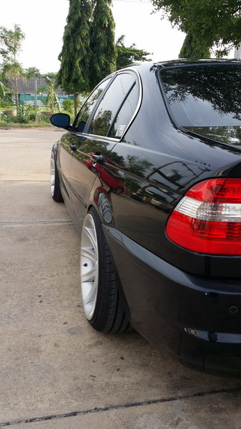

ขอถามคนใส่แม้ก19ครับ
« เมื่อ: พฤษภาคม 07, 2014, 13:03:59 »
ผมซื้อแม้ก19มา ติดขาง 235/40/19มา มันล้นซุ้ม มาขนาดนี้ ครับ ถ้า เปนแม้กสเปคซีรี่3จะล้นเท่านี้ไหมครับ ของผมนั้นมันสเปคซีรี่5

ข้างหน้าพี่ติดไหมครับ ผมติด4 ล้อเลยอะแต่หลังน้อยกว่ายางพี่เบอร์ไรหรอครับ

ต้องดูออฟเซตล้อนะพี่  ถ้าออฟตรงรุ่น S.3 ขอบ19 ที่เห็นๆมา ส่วนใหญ่ติดล้อหลังครับ ต้องพับซุ้มนะรู้สึก
ผมเคยใส่ล้อ s5 ออฟ 15หรือเท่าไรไม่รุลืม  ขอบ 18 ยังติดเลยครับ   :ร้อนมวาก:
หน้าโหลดปลายซุ้มประชิดขอบยาง ไม่โดนครับ 235/35 pirelli
ผมจะโดนข้างหลังมากกว่า เพราะล้อมันกว้างซะ 9.5

ออฟตรง ถ้าตรงจริง ๆ ไม่ต้องพับครับ ถ้าต้องพับแสดงว่าไม่ตรง ไม่งั้นก็ยางมัน Oversize กว่าเบอร์

ให้ใส่ยางดึงแค่ไหนถ้าสเปกล้อตำ่กว่า et38 ก็ติดหมด ต้องทำซุ้มล้อใหม่

ผิดที่ยางครับ ต้องดึง
ของผม ET15 ยังไม่ติดเลยครับ ซุ้มก็เดิมๆไม่ตีโป่ง แต่ต้องพับนะครับ

ล้อล้นแบบนี้สวยคับ แต่ต้องดึงยาง สวยมาก แต่ด้านหลังต้องพับคับ สวยแน่นอน

ถ้าล้อไม่แท้สามารถกลึงแปลนล้อด้านในช่วยได้อีดนิดนึงคับ แต่ก้านล้อต้องห่างกับคาลิปเปอร์ด้วย
ถึงจะกลึงได้

กลึงออกส่วนใหญ่จะอยู่ไม่นาน รูน๊อตแตกหมด เต็มที่ได้มินเดียว มันแทบจะไม่มีผลอะไร  ยิ่งของเจ้าของกระทู้หมดสิทธ์ เพราะล้นเป็นนิ้ว (ไม่ทำจะดีที่สุด)
ช่ายครับบบ ผิดที่ยางต้องดึง ลดไซรยางลงมาเยอะเลยครับ225/35ไปเลยเหลือๆ แต่ก่ต้องพับซุ้มด้วยนะครับ ""ชูสองนิ้ว::

19*10 ET 24 + 6 MM. Spacer Tire 235 35
ติดกระจาย ;D

ไม่ใจเลย ยางลดอีกเบอร์จิครับบบบบ  :หึหึ:

เอา Spacer ออก ก็รอดแล้ว  ""ชูสองนิ้ว::

ยางไม่ดึงอ่ะ
