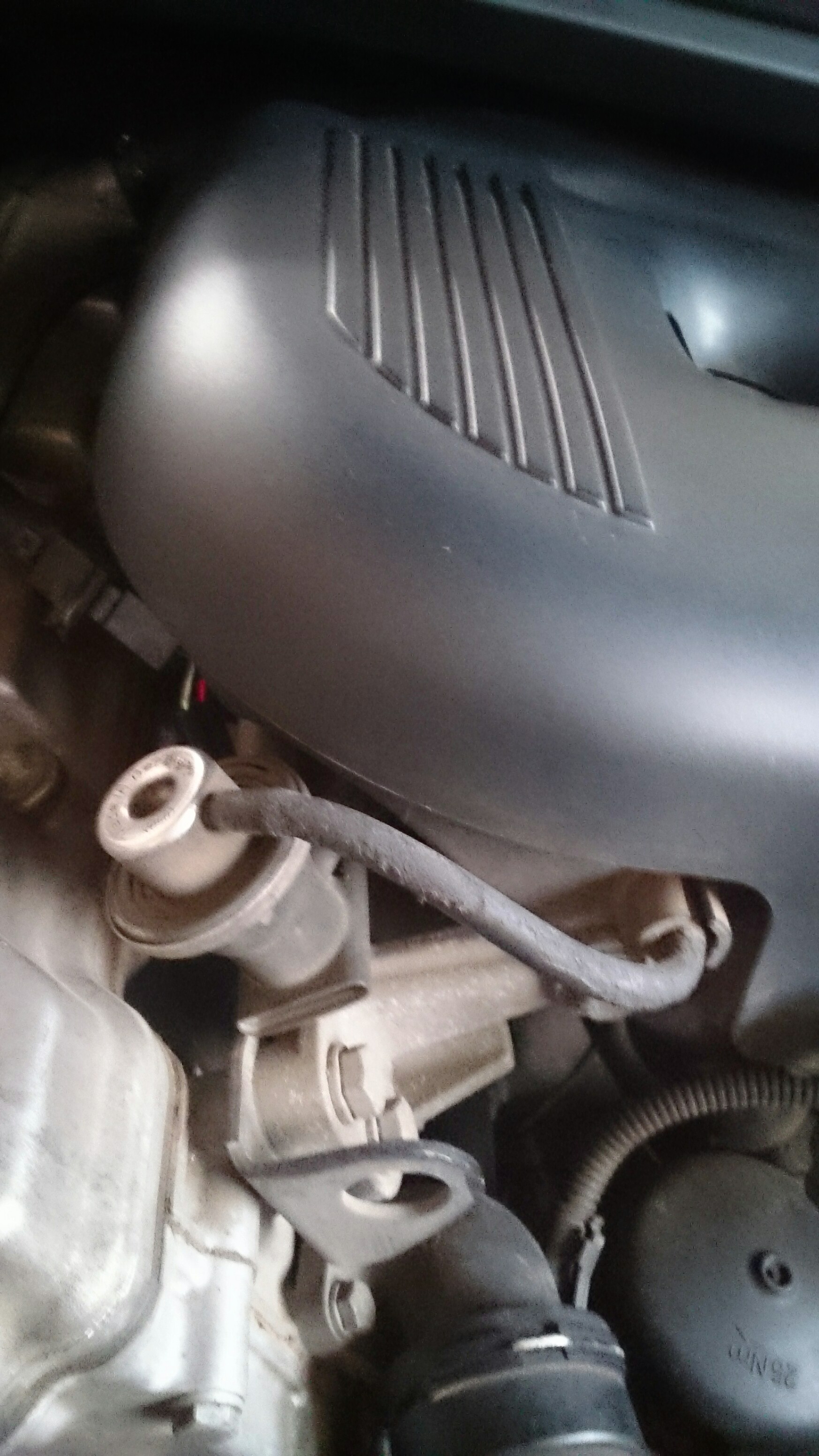

สอบถามผู้รู้ครับ สายเส้นนี้มีชื่อเรียกไหม แล้วมันมีหน้าที่ทำอะไร
พอดีเตรียมรถทำงานพรุ่งนี้แล้วเห็นว่ามันเปื่อยแล้ว ถ้าปล่อยไว้คงไม่ดีแน่
 ต่างจังหวัดคงหาซื้อยาก ขอ specไปหาซื้อมาเปลี่ยนเองด้วยครับ

ท่อน้ำมันเบนซิน ไหลกลับถังครับ เปลี่ยนโดยด่วนเลยครับ (หรือป่าวหว่า)
ขอบคุณมากครับ  :-X
วันก่อนไปติด e85 kit เปลี่ยนท่อเดินน้ำมันทั้งหมด ทำไมไม่เปลี่ยนเส้นนี้ให้หว่า  :แว้ดๆ:

ท่อแว็คคั่มของวาล์วแรงดันท่อเบนซินครับ ต่างจังหวัดก็หาไม่น่ายากร้านอะไหล่ทั่วๆไปก็มี
ม่จำเป็นต้องแท้ศูนย์ครับ ท่อยางรูเล็กๆใส่ได้หมดครับ เพียงแต่อย่าปล่อยให้มันขาดรั่วแค่นั้น ครับ

ไปหามาแล้วครับ ค่าเสียหาย 10 บาท (เชียงกงแปดริ้ว)
